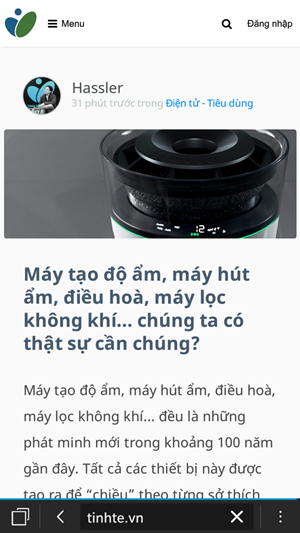

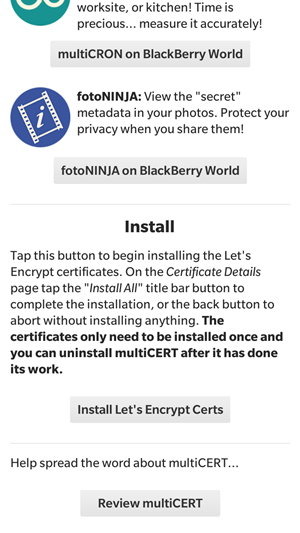

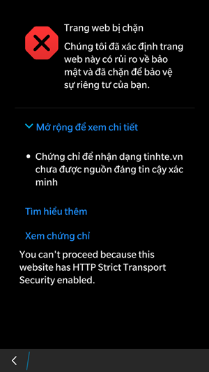

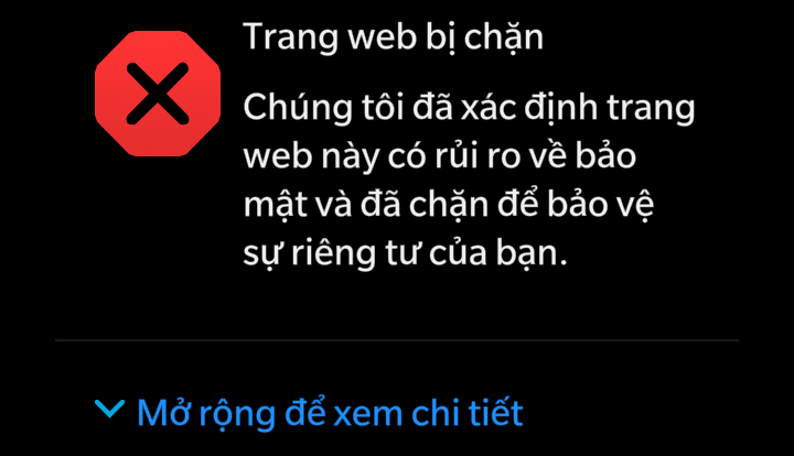

    Bạn đau đầu với vấn đề bảo mật chặt quá của BlackBerry khi vào một số trang web bạn bị đỏ và báo chứng chỉ không hợp lệ thì miltiCERT sẽ bổ sung vấn đề đó.
    Trước khi chưa cài:
    Link tải tại: https://appworld.blackberry.com/webstore/content/59999147
    Sau khi cài xong bạn bấm vào Install Let's Encrypt Certs chọn tất cả chờ cho xong và thưởng thức!
    Sau khi cài:

    sao thấy nó bảo 10.3.3 trở lên thì ko cần nhỉ
    IMPORTANT: This app is not needed for BlackBerry 10 version 10.3.3 or higher, which has built-in support for Let's Encrypt root and signing certificates."

    Nó nói là thế nhưng các bản 10.3.3 khác ngoài bản mới nhất 10.3.3.3057 vào tinhte.vn vẫn dính mà dính lại còn không có add thêm ngoại trừ để vào tiếp!

    Sau khi cài theo 1.2.3 trong BlackBerry World có phải thực hiện thêm buớc 4 là uninstall multiCer ko ạ?

    Của mình lên 10.3.3.3057 thì không cần add cái này nữa và OK.
    Bác thử gỡ ra xem sao, mình nghĩ là OK vì nó đã add vào Cert rồi.

    Gỡ được bạn! Trong mục cài đặt nó cũng có nói.
