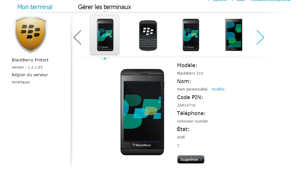

    vâng. Em đồng ý với bác nhưng Protect cũng quản lý bằng ID, không liên quan tới mã pin. Pin chỉ có tác dụng với BBM và Bis. Vậy sao các máy q1o nobis kia sử dụng được BBW mà Protect lại chịu?
  8. Nông Dân

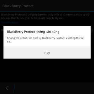

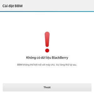

    à Protect theo em thì ngoài BlackBerry ID cũng liên quan đến mã Pin, vì họ dựa trên mã pin để nhận dạng thiết bị :) vì chỉ có một BlackBerry ID mà chúng ta đăng nhập ở nhiều máy thì Protect vẫn lưu máy đó.
    Ví dụ thế này bác ạ, máy nào nhận dạng mã pin sẽ xuất hiện trong lịch sử đăng nhập, và khi em test thì truy cập vào BlackBerry Protect trong cài đặt hay truy cập vào BBM nó báo cùng một lỗi :)
    Trên BlackBerry Protect cũng sẽ hiển thị theo những thiết bị mình đã đăng nhập thành công và truy xuất theo mã Pin bác ạ :)
