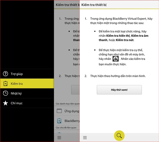

      Ngoài những dấu hiệu chứng minh máy còn nguyên bản như tem niêm phong (tem void) còn nguyên bản , ốc tháo máy còn mới, khi mua cũ bạn vẫn nên kiểm tra tính ổn định của phần cứng bằng cách:
      1/ Vào Option/Status. Tại màn hình chính của Status , bạn bấm các phím lần lượt "t-e-s-t". Sau đó sẽ có một màn hình khác xuất hiện: Device Self Test Application.
      2/ Tiếp tục, nhấn phím Menu, chọn Start để bắt đầu quá trình test.
      Quá trình test của bạn sẽ qua 6 options: Keyboard và Trackball, Misc,Handset Audio, Headset Audio,Bluetooth Audio, RF Components tương ứng với các phần cứng của máy như: phím, màn hình, tai nghe, sóng...
      Bạn nên bỏ SIM để test chính xác hơn. Đừng quên kiểm tra cả thẻ nhớ để biết máy có nhận chính xác dung lượng hay không.
