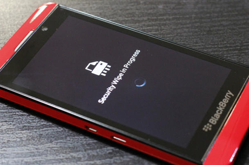

    1. Wipe máy không thể hoàn thành và thậm chí chờ đến vài ngày vẫn chưa xong:
    Kể từ hệ điều hành BlackBerry OS 10.3.2 mới đây thì chúng ta vẫn thấy đôi khi wipe máy. Nhiều anh em khi cập nhật lên hệ điều hành BlackBerry 10.3.2 lại bị xung đột và gặp những lỗi không xác định được nguyên nhân trên BB10 đành ngậm ngùi Wipe máy, nhưng khi wipe thì lại sảy ra lỗi đó là không thể hoàn thành Wipe.
    Phương pháp khắc phục duy nhất vấn đề này đó là tải các file Autoload và chạy lại cho dòng máy của mình. Vấn đề này vẫn chưa thấy BlackBerry lên tiếng và fix lỗi cho người dùng.

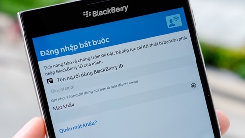

    2. Không thể tắt BlackBerry Protect khi Wipe máy:
    Một trường hợp hy hữu nữa đó là khi bạn muốn cho một ai đó chiếc BlackBerry của mình, nhưng chiếc điện thoại ấy đã lên hệ điều hành BlackBerry 10.3.2 và dính với Protect nên mỗi khi wipe máy muốn không liên quan đến ID nữa thì bạn phải tắt Protect đi và Wipe.
    Nhưng khi tắt Protect thoát ra ngoài thì Protect lại bật lên... Hoặc khi vào mục Wipe máy và nhập BBID để bỏ Protect thì sau khi Wipe xong vẫn gặp bước đăng nhập bắt buộc. Lỗi này cực kỳ khó chịu mà có thể khi sử dụng các bạn sẽ có đôi khi gặp phải đó nhé.

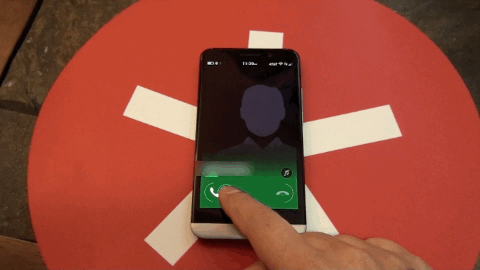

    3. Lỗi không có rung chuông trong khi loa ngoài vẫn hoạt động tốt:
    Các bạn có hay bị như thế không, thường thì lỗi như thế này xuất hiện với khoảng 2 nguyên nhân chính. Thứ nhất là máy của bạn chưa hoàn tất cài đặt ban đầu, thứ hai đó là bạn cài nhiều ứng dụng liên quan đến hỗ trợ cuộc gọi và những ứng dụng này xung đột với nhau.
    Nếu chưa hoàn tất cài đặt ban đầu thì bạn vào trình duyệt gõ oobe:// rồi làm theo hướng dẫn để hoàn tất, khởi động lại và kiểm tra xem sao. Còn nếu bạn cài nhiều ứng dụng quá thì phải kiểm tra với việc xóa ứng dụng rồi xem có bị nữa không (xóa ứng dụng bạn phải khởi động lại thì ứng dụng đó mới xóa hoàn toàn bạn nhé). Lưu ý những phương pháp này chưa chắc có thể khắc phục triệt để được tình trạng trên, nếu không được bạn buộc lòng phải chạy Autoload lại.

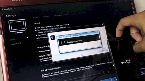

    4. Lỗi khó chịu mỗi khi sao lưu bằng BBlink:
    Nhiều anh em sẽ đánh giá cao khả năng quản lý các dòng máy BBOS cũ của BlackBerry Desktop Software hơn khi mà chúng ta vẫn sao lưu thoải mái và thường xuyên để chuyển qua các dòng máy BlackBerry khác mà không sảy ra bất cứ lỗi nào, thậm chí có thể chọn ra từng mục riêng lẻ để khôi phục. Còn trên BlackBerry Link thì sao?
    Chắc chắn các bạn sẽ có thời gian sử dụng BlackBerry Link để sao lưu dữ liệu các dòng máy BB10 thường xuyên nhất là các mục như tin nhắn, nhật ký cuộc gọi, danh bạ... của phiên bản hệ điều hành cũ, sao đó lại đưa vào hệ điều hành mới. Nhưng với dòng máy BlackBerry 10 có nhiều phiên bản điện thoại và cấu hình khác nhau, thông số radio của những máy này cũng khác tùy theo khu vực cụ thể, nên việc sao lưu setting khi đổ vào lại chắc chắn sẽ gây ra một số lỗi bất chợt và máy chắc chắn không chạy ổn định được, khi khôi phục chúng ta cũng không hề có tùy chọn từng mục riêng như BBOS. Có hai trường hợp sảy ra như sau:
    Thứ nhất: Không đổ setting vào khi cài đặt lại máy thì máy hoạt động trơn tru hơn, ổn hơn nhưng chúng ta mất hết các dữ liệu như tin nhắn, nhật ký cuộc gọi trước đó và phải cài lại tất cả các tài khoản liên quan cho công việc và cá nhân
    Thứ hai: Bạn sao lưu lại setting (bao gồm danh bạ, cuộc gọi, tin nhắn,...) sau đó lại khôi phục trên điện thoại, các mục sẽ luôn có sẵn trên điện thoại và chúng ta không mất công điền lại, nhưng luôn hiển thị lỗi cập nhật thông tin tài khoản lại rất khó chịu và sau 1 thời gian sẽ xảy ra lỗi, vì có thể phần Settings đó có thể sẽ ko hợp với bản OS mới và các bạn phải cài lại máy...
    Vậy khả năng hoàn thiện của phần mềm quản lý thiết bị BlackBerry 10 trên máy tính vẫn chưa được tốt, chúng ta chắc hẳn hiện tại đã không còn mặn mà với kiểu sao lưu theo BlackBerry Link và sử dụng các biên pháp khác thay thế như lưu trữ danh bạ trên gmail, sao lưu tin nhắn hay cuộc gọi thông qua một phần mềm đám mây bên thứ ba...

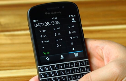

    5. Lỗi chuối nhất trên BlackBerry 10 - Gõ phím quay số cuộc gọi kêu tít tít:
    Lỗi này có thể gây một số sự "ngại" cho nhiều anh em hay làm việc tại không gian yên tĩnh, hoặc đôi khi buổi tối đang yên ắng quay số cuộc gọi điện thoại kêu ầm lên rất khó chịu. Mình nghĩ lỗi này BlackBerry có thể khắc phục được nhưng cho đến giờ vẫn còn hiện hữu trên BlackBerry 10, cách khắc phục duy nhất là chúng ta cần chỉnh thông báo về im lặng trước khi quay số cuộc gọi :D khá chuối đúng không các bạn =))

    còn lỗi delay khi kết nối và ngắt cuộc gọi nữa. delay ít nhất phải 1s đến 2s.

    Dùng Silent Key gõ số rồi copy-paste vào mục quay số là khỏi nghe âm tít tít :D
    P/s: không nghe tách tách khi gõ phím luôn :D

    Âm Dial Pad keys khi quay số có thể khắc phục bằng cách vào setting-->notification-->, tắt âm lượng chung của Normal, rồi vào Normal chỉnh Customize App Notifications, chịu khó chỉnh từng cái 1 lần là xong (chú ý mở override profile volume chỉnh âm cho từng app). Chắc không tính đó là lỗi :D
    http://www.basics.net/2015/10/23/blackberry-os-10-how-to-mute-the-dial-pad-on-the-phone/
    Đọc bài trên để tham khảo, chú ý đọc cả comment :D

    giấu cái jề, ai hỏi đâu mà trả lời, tắt âm chung là đã tắt âm dial pad keys rồi, sau đó chịu khó chỉnh từng cái như call hay mail hay các app khác thôi, chỉnh 1 lần là xong. sau đó trên ký hiệu %pin góc trái sẽ hiển thị thêm hình silence vì mình đã tắt âm chung, cuộc gọi tới hay mail vẫn báo âm inh ỏi, tương đương với việc chuyển qua chế độ im lặng nhưng ko cần mỗi lần bấm số phải chuyển nữa, mà các app khác vẫn có âm riêng lớn nhỏ tùy mình chỉnh trong override profile volume của từng app :v
