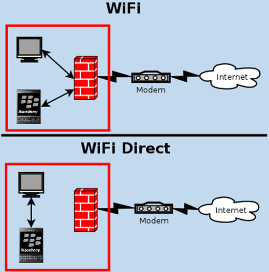

    1. Wifi Direct:
    Để hiểu đơn giản nhất thì đây là một phiên bản của Wifi cho phép BlackBerry của bạn có thể kết nối trực tiếp đến thiết bị khác mà không cần đi qua một Router (bộ định tuyến).
    VD: Thông thường,khi bạn muốn kết nối với các thiết bị khác nhau như một Smart TV (Tivi thông minh), cả BlackBerry và các Smart TV phải cùng kết nối với một bộ định tuyến trong một mạng WiFi. Nhưng với WiFi Direct, các điện thoại có hỗ trợ WiFi Direct sẽ tạo ra một kết nối Wifi trực tiếp đến Tivi mà về cơ bản là tạo ra một mạng Wifi 2 thiết bị kết nối ngang hàng Peer-to-Peer mà không cần phải truyền tin qua bất kỳ một bộ định tuyến trong mạng nào cả. Và bạn cũng không cần phải một một bộ định tuyến trong tay.
    Việc chia sẻ dữ liệu có dung lượng lớn nhanh chóng hơn nhiều lần với Wifi Direct
    Một vài ưu điểm lớn của một kết nối WiFi Direct:
    • Lưu lượng kết nối sẽ không bị ảnh hưởng bởi bất kỳ băng thông trên bất kỳ mạng Wifi nào cả
    • Bạn không cần biết mật khẩu của bất kỳ mạng Wifi nào mà chỉ cần mật khẩu WiFi Direct của thiết bị mà bạn muốn kết nối đến,
    • Không ai có thể kéo băng thông giữa các thiết bị đang kết nối Wifi Direct, vì không có thiết bị khác trên mạng Wifi Direct.
    Có một điểm hạn chế của tính năng này đó là bạn không thể kết nối cả mạng Wifi và Wifi Direct trong cùng một lúc. Nếu bạn muốn sử dụng Wifi Dicrect bạn phải tắt kết nối Wifi trước đó. Và với việc kết nối với Tivi thông minh Samsung cũng vậy.

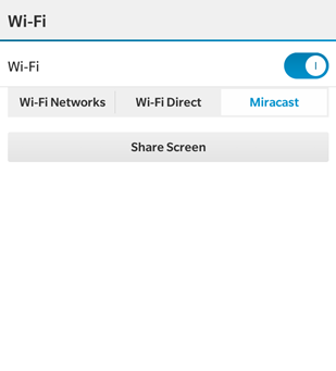

    2. Miracast: Chia sẻ kết nối không dây
    Miracast về cơ bản cũng là một HDMI hoạt động thông qua Wifi. Nó được tạo ra để thay thế cáp HDMI chạy không dây qua Wifi. Tính năng này tốt thường được ứng dụng trong việc chia sẻ màn hình.
    Ví dụ: Khi bạn có một trò chơi trong chiếc BlackBerry và muốn chơi nó trền giao diện màn hình TV, hay khi bạn muốn chạy một bài thuyết trình đã được soạn sẵn trong điện thoại sẽ được hiển thị trên máy chiếu màn hình phòng họp. Rất tiện dụng và chuyên nghiệp.
    Điểm lưu ý với Miracast, là bạn không thể chia sẻ dữ liệu giữa 2 điện thoại BlackBerry với nhau. Mà phải từ BlackBerry với thiết bị thể loại khác có Miracast. Và BlackBerry của bạn chỉ có thể đẩy dữ liệu âm thanh, video cho các thiết bị khác, nhưng lại không thể nhận ngược lại. Miracast cũng sử dụng thông qua Wifi Direct, vì vậy bạn cũng không cần phải kết nối mạng Wifi.

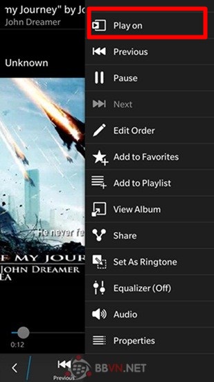

    Ví dụ: Để gửi nhạc từ BlackBerry của bạn tới một thiết bị DLNA, chỉ cần vào mục Music, chọn bài bất kì. Chạm vào biểu tượng 3 chấm góc dưới bên phải màn hình >> Play On >> Chọn thiết bị mà bạn muốn kết nối đến. Và bạn có thể xem dự liệu trên một thiết bị khác mà bạn thích.

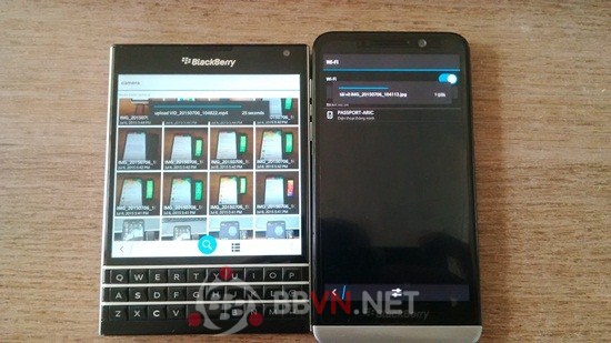

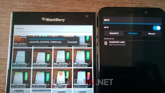

    Rất hay sử dụng BlackBerry 10 để chia sẻ file thông qua Wifi Direct, đường truyền khá lớn, ai có file lớn hơn 1G thì nên sử dụng tính năng này, =))
