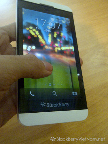

    Hiện tại, BlackBerry 10 vẫn chưa hỗ trợ việc thiết lập hình riêng biệt cho màn hình khóa (Lock Screen) & hình nền (Wallpaper), tuy nhiên mẹo nhỏ dưới đây có thể giúp bạn làm được điều đó mà không cần sử dụng thêm bất kỳ ứng dụng nào!
    Chắc hẳn, nhiều bạn đã biết đến Parental Controls, một tính năng giúp quản lý chiếc BlackBerry hiệu quả hơn bằng cách hạn chế một số quyền truy cập đến các ứng dụng trên điện thoại. Khi kích hoạt chế độ này cũng tức là tạo lập một profile thứ hai cho máy & nó sẽ hoạt động theo như những gì đã thiết lập trước đó. Ở lần đầu khởi chạy thì các biểu tượng ứng dụng sẽ đươc sắp xếp lại, cùng theo đó là hình nền cũng được đưa về mặc định, còn màn hình khóa thì vẫn không thay đổi. Ta sẽ lợi dụng chính điều này để thực hiện thủ thuật trên.
    • Đầu tiên, chọn một tấm hình yêu thích muốn làm lock screen...Ta sẽ đặt wallpaper với hình đã chọn đó. Lúc này, lock screen sẽ giống với wallpaper. Có 2 cách :
      • C1: Settings\ Display\ Wallpaper : Select
      • C2: Pictures\ Set As\ Wallpaper
    • Vào Settings\ Security and Privacy\ Parental Controls = "ON". Bạn phải đặt mật khẩu để có thể sử dụng tính năng này. Nếu không tinh chỉnh gì thêm trong phần này thì tất cả các ứng dụng trên thiết bị đều dùng được.
    • Quay lại home screen, thì thấy wallpaper đã được đưa về mặc định, viêc còn lại là chọn hình nền muốn đặt để tận hưởng thành quả thôi.
