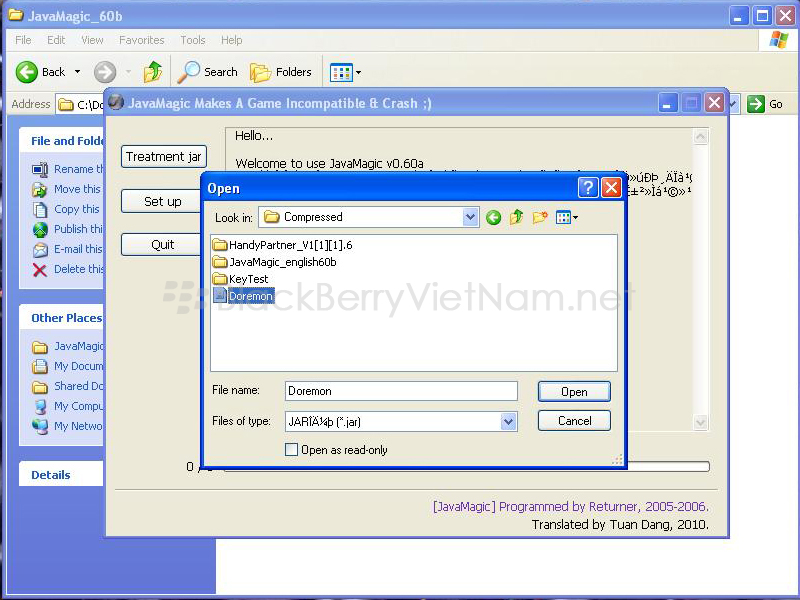

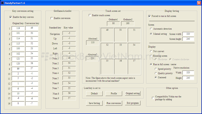

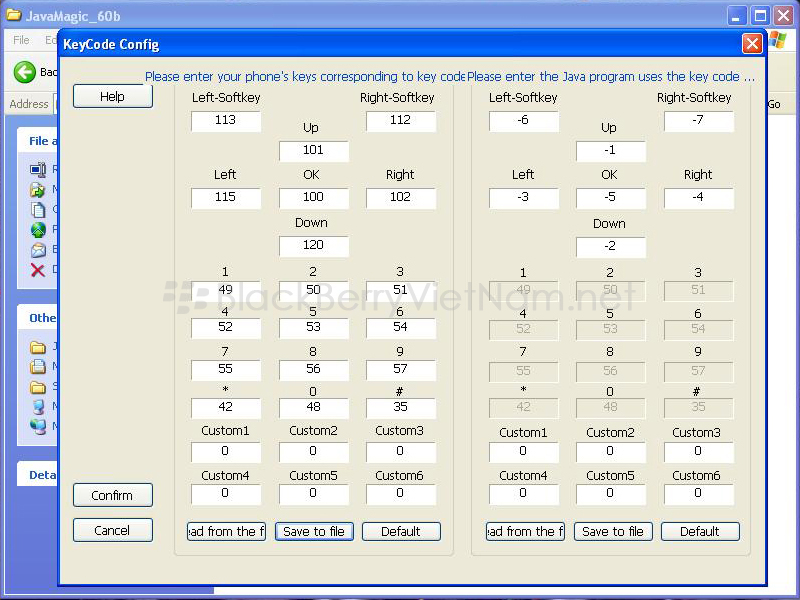

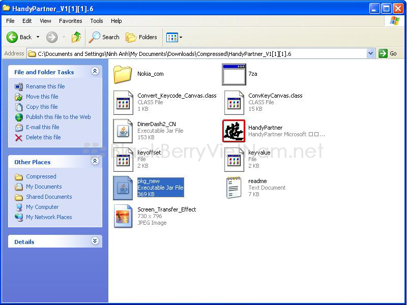

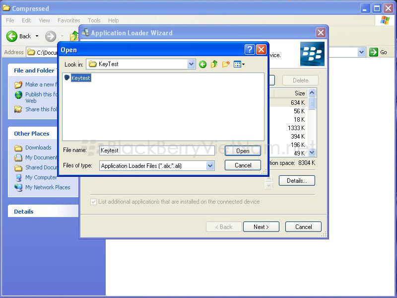

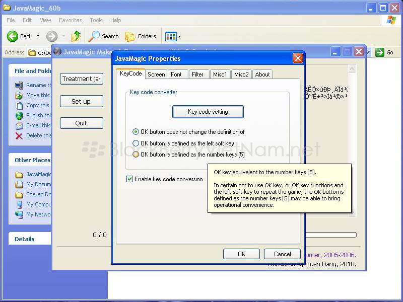

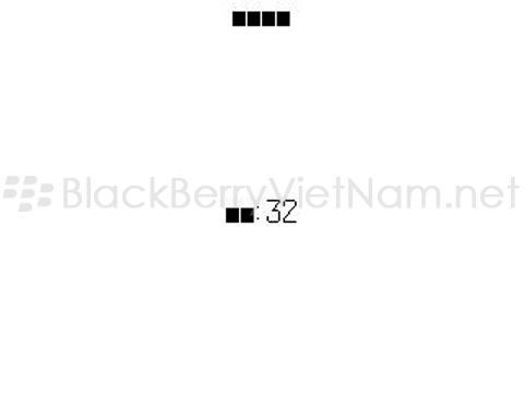

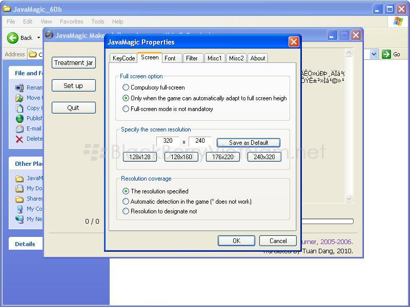

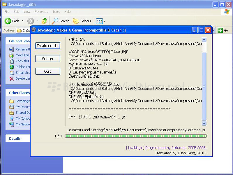

BlackBerry hỗ trợ Java tuy vậy với cách thiết kế bàn phím có “code” không giống như các điện thoại phổ thông, vì thế khi download game hay phần mềm đuôi Jar về thì dường như các phím không hoạt động. Chúng ta không thể thay đổi thiết kế của nhà sản xuất RIM, nhưng chúng ta hoàn toàn có thể thay đổi ”key code” của ứng dụng hay game java. (Chủ yếu là game thôi chứ phần mềm thì BB thiếu gì app thông minh và hay hơn tỉ lần bọn java phone ) Thấy có nhiều mem pm hỏi mình về cách map phím resize quá mà nhiều lúc bận không nói rõ đc cho các bạn hi vọng nhận đc sự thông cảm của các bạn ! Hôm nay rảnh rảnh (thực ra cũng không rảnh lắm ^^!) hướng dẫn chi tiết để các bạn có thể tự map theo ý thích! Bài sau đây mình xin hướng dẫn cách mapkey và resize game Doremon cho 83, 88, 87 màn hình 320x240 , các game và soft khác sẽ tương tự! Bước 1: Download những "vật phẩm" cần thiết ở dưới: JavaMagic - công cụ chủ yếu sử dụng để map và resize HandyPartner - dùng resize sau cùng để chống giật KeyTest - dùng cài đặt vào bb giúp lấy code (Password quen thuộc blackberryvietnam.net nhé ) Bước 2: Cài đặt Keytest file *cod và *alx như games, apps khác vào BlackBerry Giao diện Keytest trên 8700: Bước 3: Khởi động Javamagic màn hình chính sẽ như thế này - Bạn vào Setup để mở thẻ JavaMagic Properties một màn hình sẽ như thế này - Kich vào Key code setting màn hình sẽ như thế này (Key Code mình đã chuyển thành các phím Q ,P, E, S, D, F, X của 8700) Các bạn khởi động KeyTest ở BlackBerry, lấy key code của các phím mình thích bằng cách bấm vào phím đó rồi chỉnh lại key code cho phù hợp click Confirm ra thẻ JavaMagic Properties. * Lưu ý: Khi bạn map 1 game online, chỉ nên thay đổi code các phím chức năng (Left, Right, Up, Down, Left Softkey, Right Softkey) các phím số giữ nguyên để tránh bị loạn phím và khó để chat trong game. Tại thanh Keycode Config các bạn cũng có thể click "save to file" rồi đặt tên ví dụ “8700.xml” để sử dụng cho những lần sau. Những lần khác các bạn sẽ clickvào "Read from the file" để lấy file key code mình đã cài đặt từ lần trước rồi Confirm sẽ không mất công nhập lại nữa. Bước 4: Sau khi đã Set key code tại thẻ JavaMagic Properties các bạn chọn thẻ "Screen" rồi chọn kích thước màn hình cho phù hợp. 320x240, 360x480… Các bạn cũng có thể resize bất cứ kích thước nào, rồi kick "ok". Xong những bước quan trọng nhất. Bước 5: Các bạn ra màn hình làm việc chính, click "Treatment jar" để chọn file jar cần map. ở đây mình chọn game Doremon.jar sau đó đợi thôi, nó chạy xong 1/1 là xong. nếu các bạn map nhiều game, apps cùng một lúc thì sẽ lâu hơn chút còn chỉ map 1 game thì rất nhanh! file đc tạo sẽ nằm trong cùng folder với file gốc thêm đuôi "_new". các bạn có thể xóa JavaMagic đc rồi nếu không map các game khác nữa ^^! Bước 6: Đây là lúc sử dụng HandyPartner. Việc sử dụng HandyPartner có mục đích là chống giật cho Game, phần mềm mà các bạn map phím. Các bạn bật HandyPartner cài đặt giống như hình ảnh ở dưới, có thể thay đổi kích cỡ màn hình cho hợp lý! File đc tạo sẽ nằm ở trong folder cài đặt của BlackBerry với tên là "pkg_new" . Nếu sử dụng nhiều lần nhớ copy nó ra không nó sẽ cài đè lên dẫn đến mất file nhé! Bây giờ copy vào thẻ nhớ hoặc bộ nhớ trong rồi mở sẽ như cài đặt một ứng dụng OTA… tận hưởng thành quả thôi nào ^^! Zerostar - BlackBerryVietNam.Net

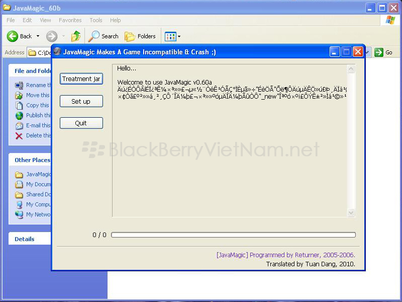

sao mình làm mà không được nữa,mình chọn file jar rồiopen mà nó cứ thế này :Let's go... ÎÞ·¨Ð´ÈëÁÙʱĿ¼£¡ 0/0 mãi mà chẳng thấy gì.
