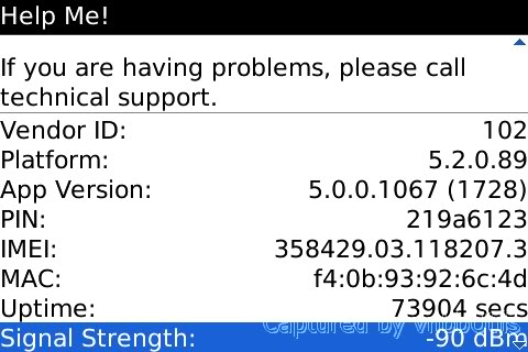

    Tại màn hình chính (Home screen), nhấn tổ hợp phím Alt+EACE hoặc Alt+aA+H (Trên Storm :> Giữ phím ngắt cuộc gọi (end call) và nhấn hai góc trên của màn hình theo thứ tự: trái -> phải -> trái -> phải), sẽ xuất hiện màn hình Help me! như sau:
    Dựa trên các thông tin về App Version, PIN, Uptime để tạo key kích hoạt màn hình Engineering.

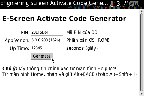

    Cách tạo key: Vẫn để nguyên màn hình Help Me đó, vào trang web sau (có thể dùng luôn Browser của BB)
    =:> vnbb's blog | Blackberry Desktop Utilities

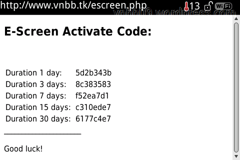

    Điền đúng thông tin đọc được từ màn hình Help Me vào và nhấn nút Generate, sẽ được màn hình sau:
    Dùng 1 trong số 5 key đó (tuỳ khoảng thời gian bạn muốn màn hình EScreen tồn tại), quay lại màn hình Help me, gõ 8 ký tự đó vào.

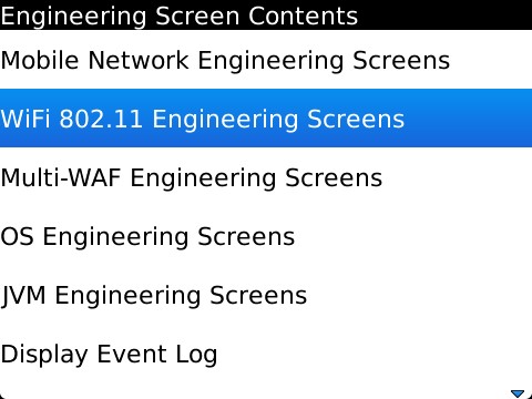

    Chú ý: khi gõ nó sẽ không hiện gì trên màn hình, nhưng kệ nó, cứ gõ đủ 8 ký tự key đó xong là sẽ xuất hiện màn hình escreen như sau:
    Và từ bây giờ, mỗi khi bạn nhấn Alt+EACE hay Alt+Shift+H thì màn hình Engineering sẽ xuất hiện. Đến khi nào hết hạn (duration khi bạn tạo key) thì sẽ quay trở lại màn hình Help Me ban đầu.

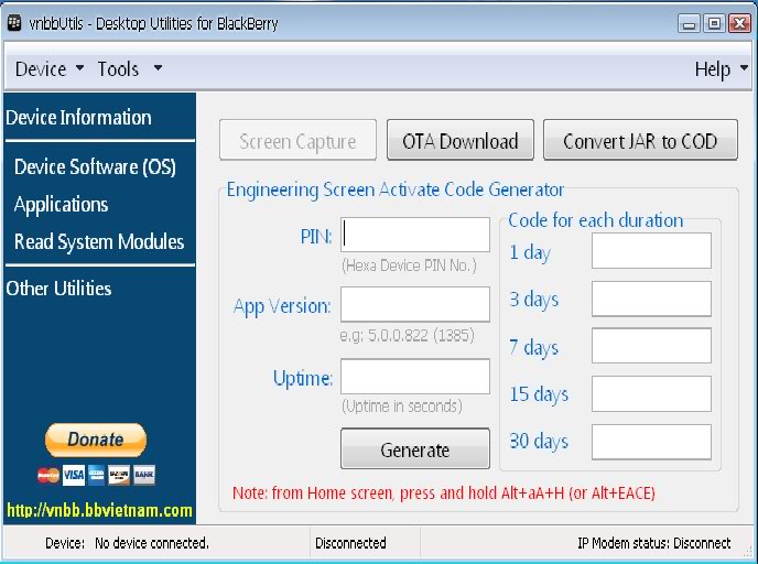

    Ngoài cách trên, bạn có thể tải phần mềm vnbbUtil về để kích hoạt EScreen : vnbbUtils_v2.0.3.4_setup.rar

    @nguyen xuan viet : khi bạn cắm cáp vào BB và bật Help me thì bạn phải đánh nhanh tay phần Uptime và thật chính xác, sau đó bấm chọn general để tạo key và cũng phải bấm chính xác các chữ và số thì nó mới hiện ra E-screen dc bạn à. Cách làm thì vẫn vậy, quan trọng là thao tác nhanh và chính xác thui :)
