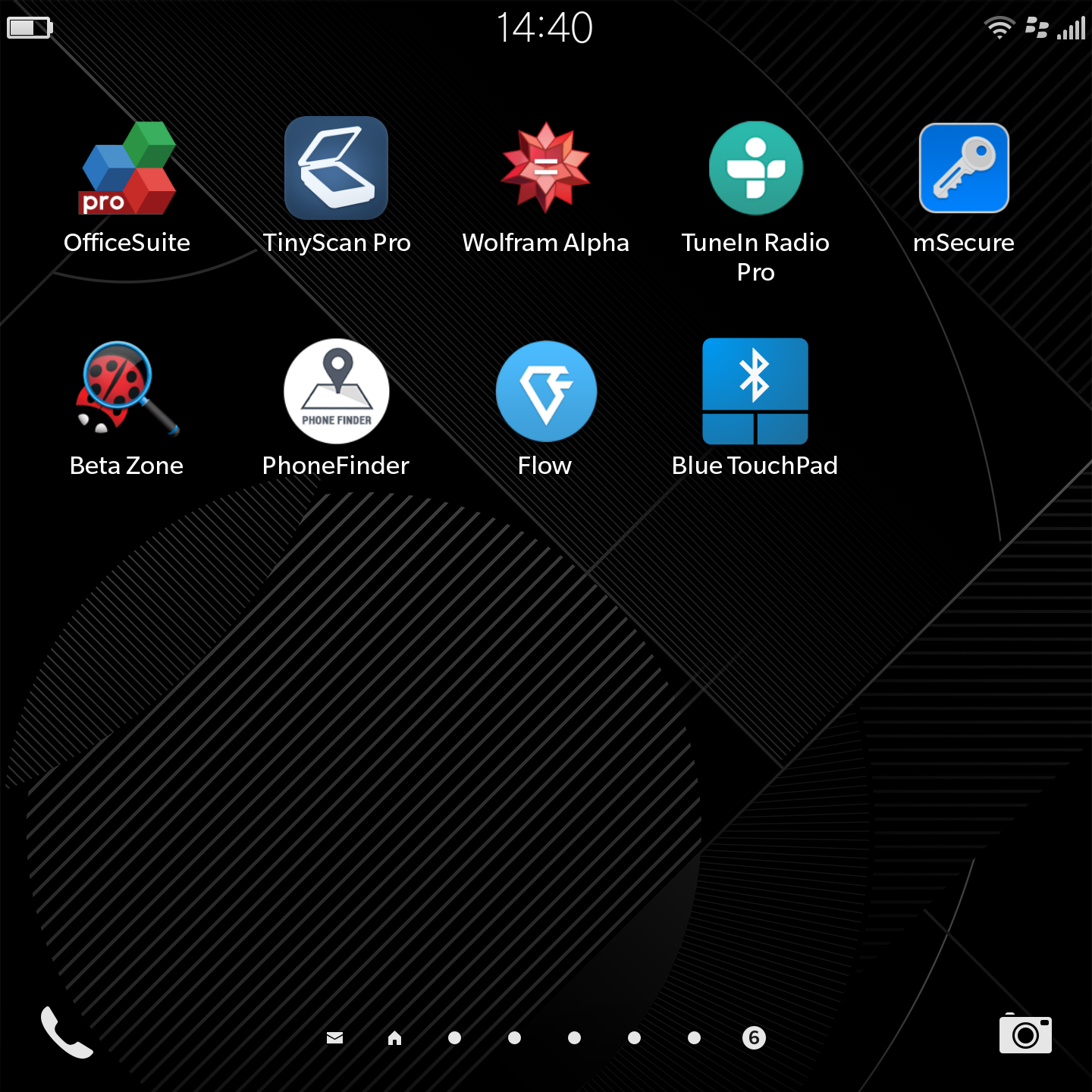

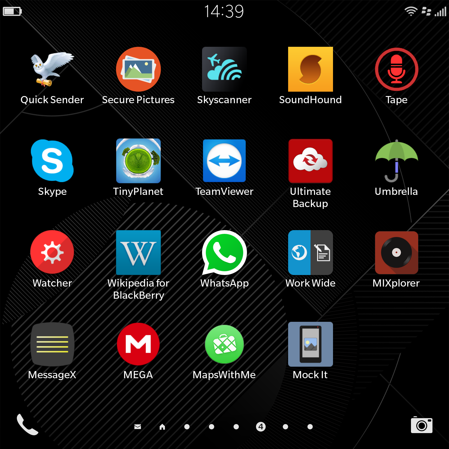

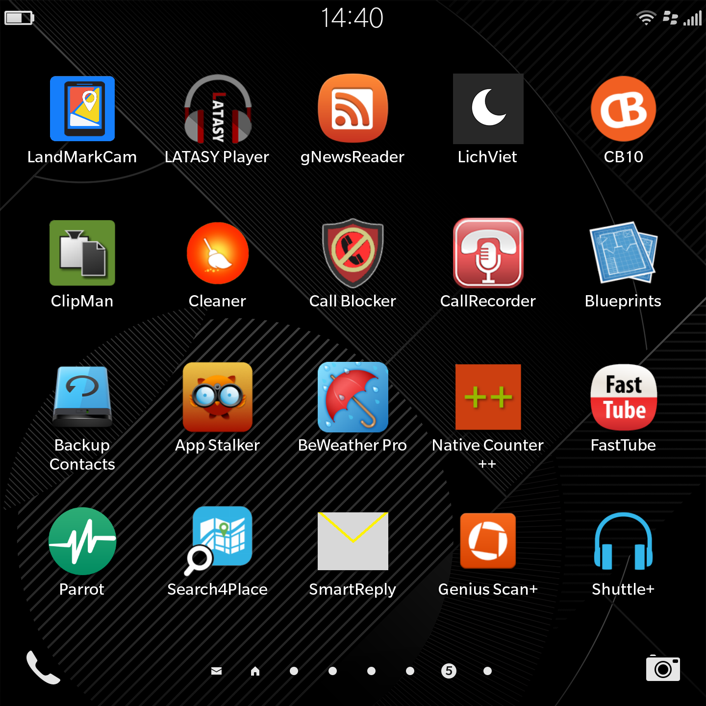

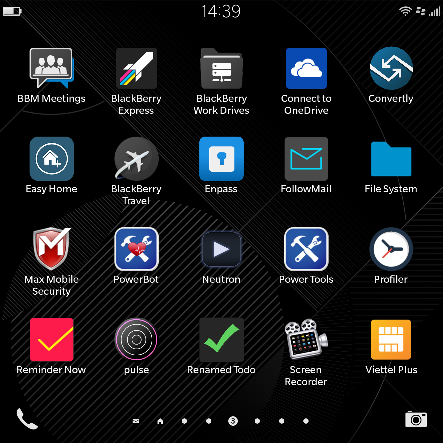

    Đây là tất cả app mình cài trên máy.

    .... Đang bắt đầu gỡ app, bắt đầu từ mấy app ghi âm, call block ...
  6. Nông Dân
    bác gỡ chính xác rồi đó, mấy app đó là hay bị nhất :0

    Nguyên nhân gây nên lỗi là do 1 trong 2 phần mềm: Call Blocker Pro và Call Recorder 10 đã gỡ và OK. Thanks bác @Nông Dân
