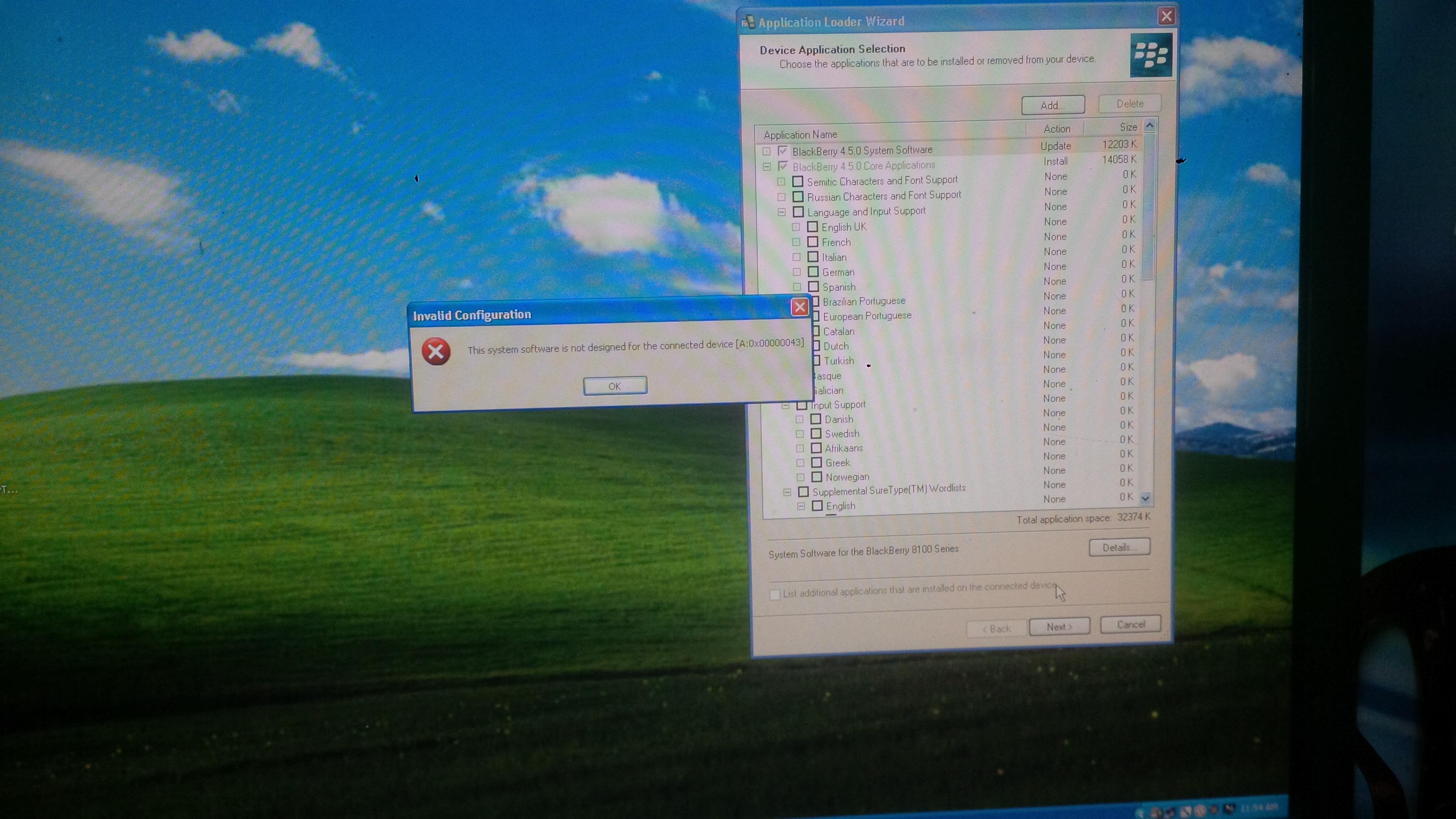

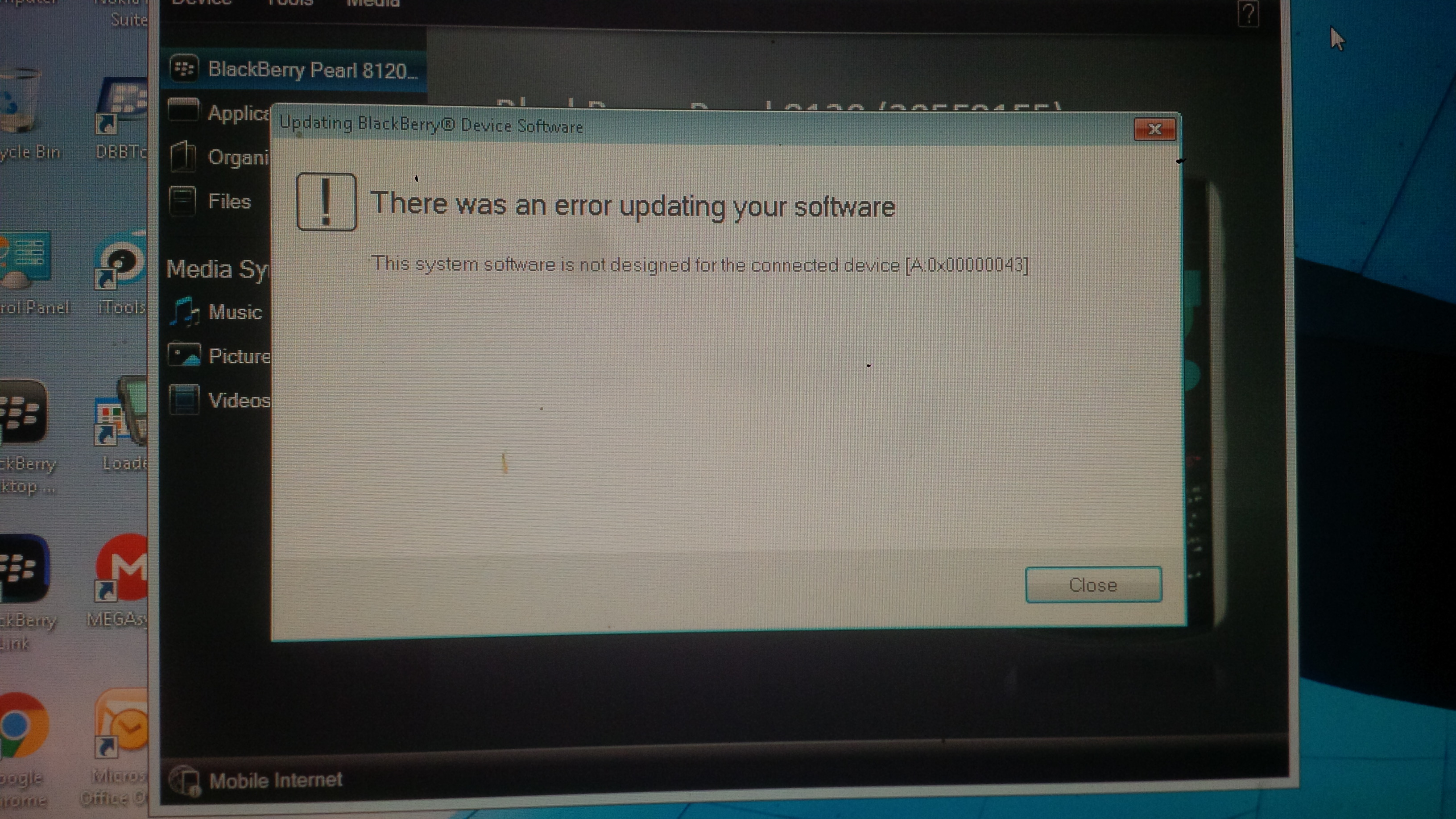

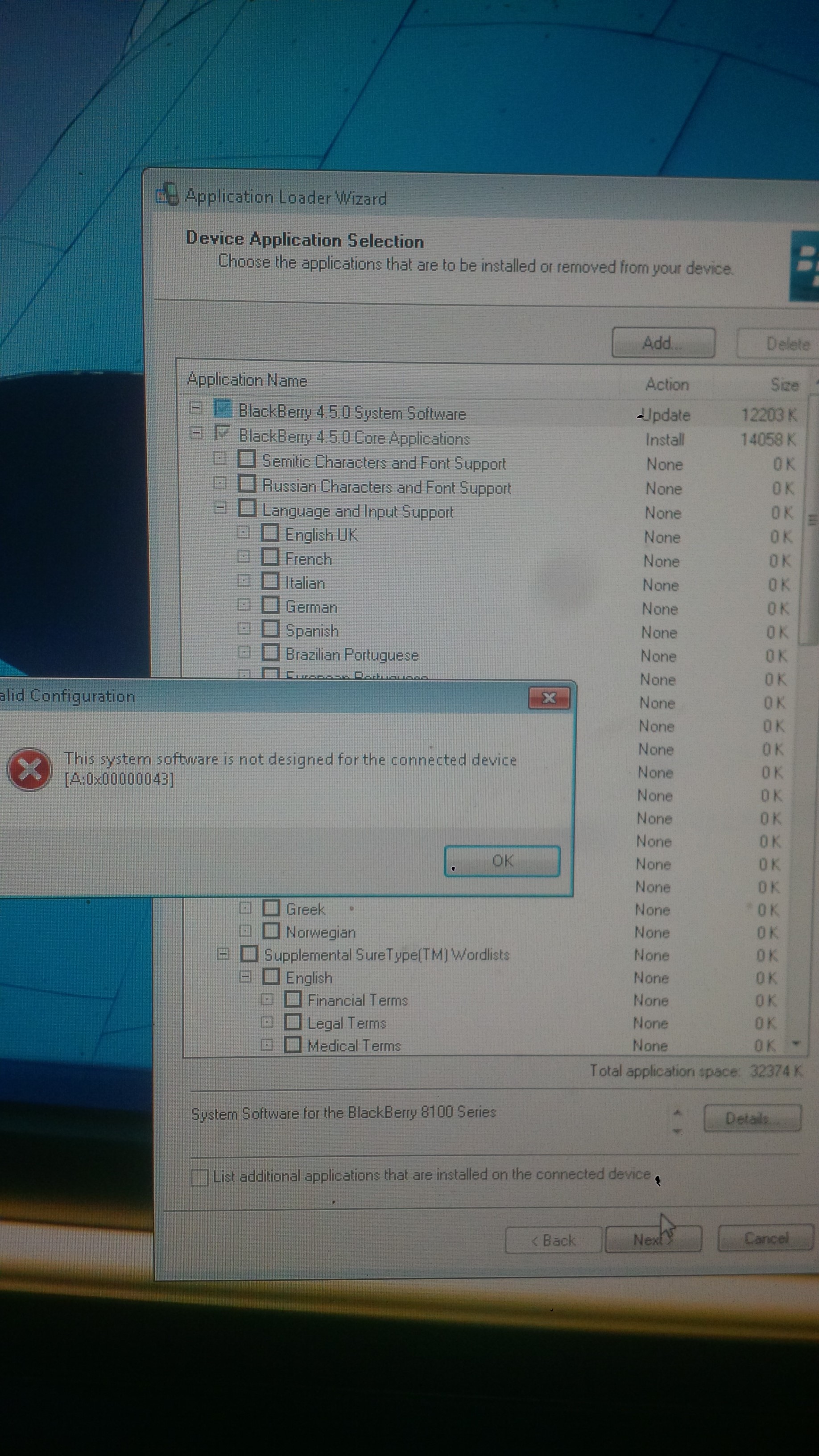

  1. chưa gặp bao giờ trường hợp này, bác nào trải qua có kinh nghiệm chỉ giáo cho nhé
    Uprom mọi cách chỉ nhận đc hồi âm :"this system software is not designed for the connected device"
    và chạy cả trên máy khác( window xp ) cũng vẫn ntn

    mình cũng chạy rất nhiều rom cho các máy rồi, ko xóa sao hiện os như kia đc. khi nhấn NEXT thì báo như vậy đấy bạn ạ
  4. Nông Dân
    chia buồn cùng bác, máy của bác là hàng test và chạy chỉ trên một version không thể uprom được, "This system software is not designed for the connected device" hầu hết các dòng máy này là máy test của RIM không phải để bán, và các chức năng cũng có một số hạn chế và nhất là chỉ chạy trên 1 version OS.
