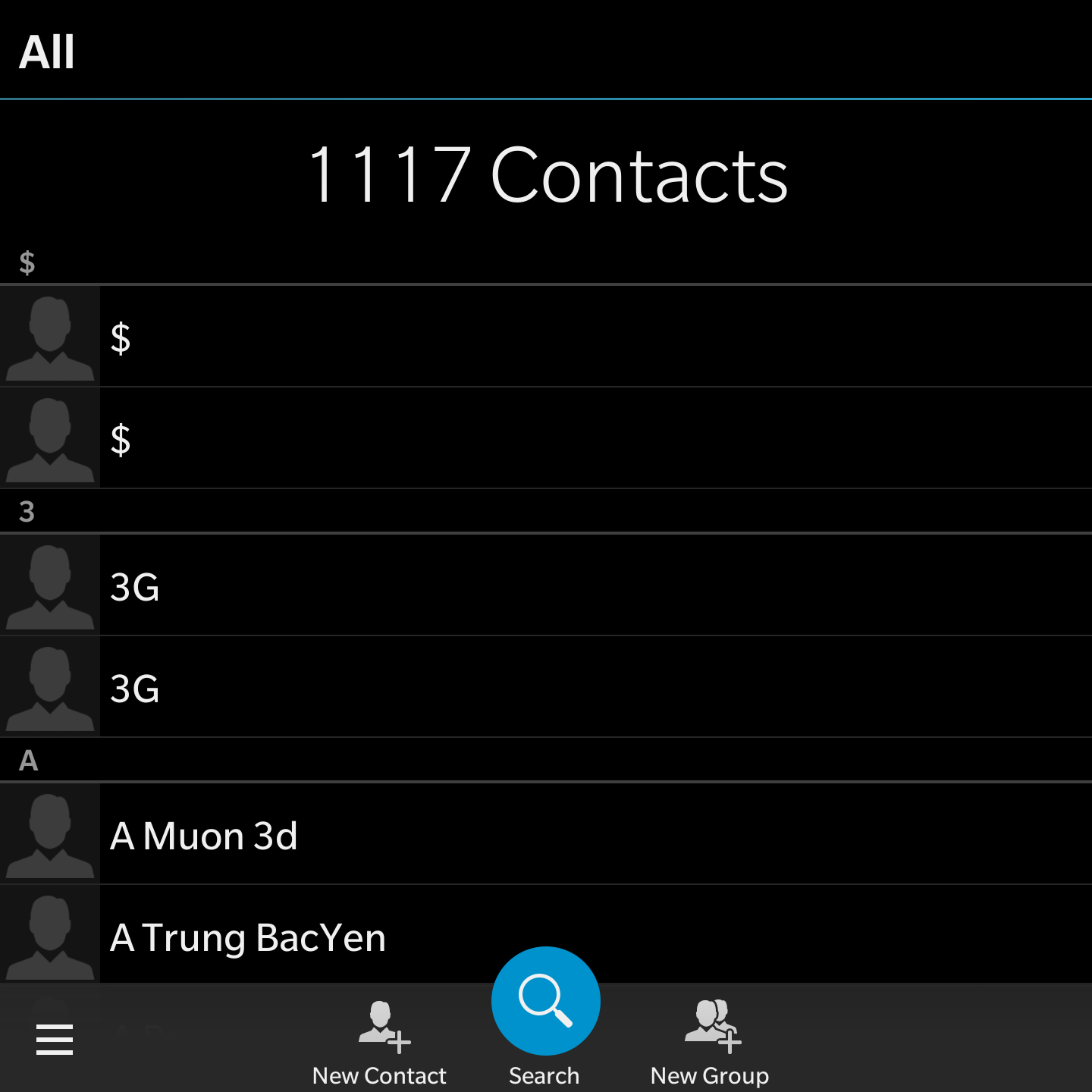

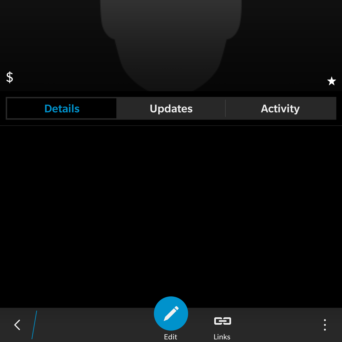

  1. Xin chào cả nhà ạ.
    Em dùng PP, OS 10.3.2.2639, update OTA.
    Em cài viber vào máy thì danh bạ bị lỗi, tự động nó nhân đôi hết danh bạ của em. IMG_20151002_122309.png
    Nhưng khi vào thì toàn chẳng thấy có gì ở trong., như này ạ IMG_20151013_205118.png
    Bác cao nhân nào chỉ giáo em với ạ. chả nhẽ lại ko dùng được viber ạ??
    Em xin cảm ơn.

  2. Nông Dân
    híc, bạn vào cài đặt danh bạ xem có vider hay không, nếu có thì tắt đi nhé :(

  4. Nông Dân
    Híc, cái này thì khổ rồi, Thằng viber nó chuối tự động nhân đôi danh bạ luôn, :( cần phải có app thứ 3 xóa danh bạ trùng lặp đi. Có những cái như ContactX,... tính phí trên BBW, bác chịu khó tìm phần mềm nào miễn phí có thể xóa và gộp danh bạ trùng lặp xem sao nhé.
    Nghĩ lại thì BlackBerry chạy Android thực sự không ổn chút nào, Viber hiện tại cũng là Port từ Android qua thôi :(

  6. hungnqt
    hungnqt
    24/9/11
    Cái này mình bị rồi nên mình biết :D
    Trước tiên, bác phải mở Viber, ấn vào More (dấu 3 chấm, bên phải dưới) /Setting/General rồi bỏ tích Sync contacts.
    Sau đó, bác mở danh bạn lên, vào Setting (vuốt từ trên vuốt xuống) chọn Automatically Merge Contacts, đợi nó liên kết lại danh bạ, lần này nó ko lấy danh bạ của Viber nữa thì sẽ ko bị x2.
  7. Nguyen Van Hung 108
    Nguyen Van Hung 108
    20/6/15
    Chỉ cần bỏ syns contacts là ok bác ạ. Thks bác nhiều nha
