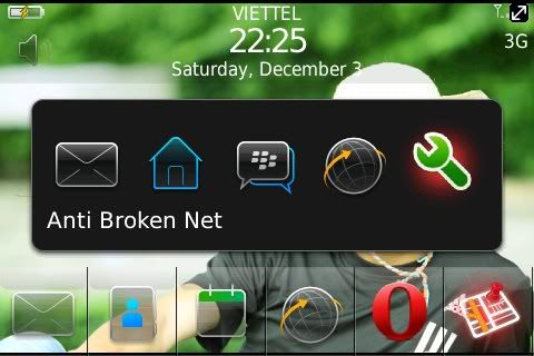

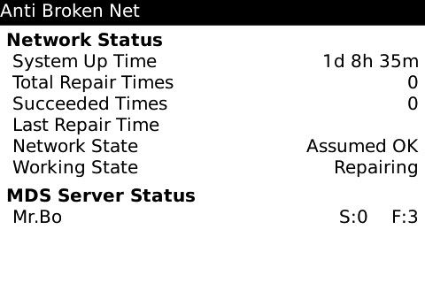

    Của bác đây
    Đầu tiên: tải và cài Antibrokennet ở file đính kèm bên dưới.
    (Phần mềm này cũng đã có mấy bác giới thiệu nhưng ko thấy hướng dẫn cấu hình nên ko có tác dụng)
    Sau đó, các bạn vào MDS servers-> add:
    Name:tùy ý( mình để Mr.Bo)
    IP: 211.157.108.127
    Port: 19781
    ->ok. Tạm biệt 3rd nhé.
    Các bạn test rồi repport lại cho mọi ng cùng tham khảo nhé.( đc hay ko, máy gì và ROM nào, tối ưu hay ko...)
    Chúc mọi người thành công.
    đã test thành công trên 8900 mọi người cùng thử nào !
    Antibrokennet : http://www.mediafire.com/?lw37pfdh5o6wfrp
