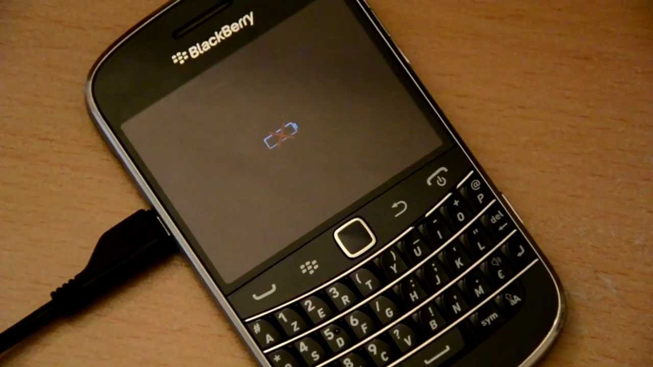

    Mọi người ai biết lỗi này là gì giúp mình với nhé !​
    Mình đang up rom bản khác mà quên mất vụ pin, pin còn dưới 20%, đang up mình cũng quên luôn vụ tháo pin ra, cứ để pin vậy cho chạy tới dòng "reconecting to JVM" thì đứng mãi, mình tháo pin ra cho vào lại thì máy báo lỗi biểu tượng pin gạch chéo kèm đồng hồ cát xoay liên tục như trong ảnh, mình đã thử hết cách vẫn ko đc, giờ ko thể nào làm tiếp. Cảm ơn

    nạp lại pin bằng thiết bị sạc ngoài xem sao

    oh, m đã thử, vẫn ko ăn thua, hôm qua chạy cái full erase và autoloader cho 9900 rồi thì khi gắn pin vô đã ko còn cái biểu tượng đồng hồ cát nữa, chỉ còn biểu tượng pin gạch chéo đỏ. M đã nhờ anh m kích pin, mà kích mãi ko lên, dùng sạc đa năng sạc cả đêm, sáng ra gắn vào máy vẫn báo lỗi chéo đỏ. Có thể pin bị hỏng, nhưng pin m mới mua xài đc 1 tháng à, m thử up rom bằng vnbbuntil ko cần pin, tới đoạn cuối reconecting to jmv nó bắt nạp pin vào để chạy tiếp mà khổ nỗi pin gạch chéo nên ko tài nào hoàn thành nốt việc up rom nên o biết lỗi pin hay lỗi rom máy ...giờ ko biết xử lý sao nữa...

    chaapjj 2 đầu pin xem sao (
    chập 2 đầu pin xem sao (thấy tóe tia lửa điện là được)

    đã làm theo b, làm thử cả chục lần vẫn ko có gì khả quan b. Còn cách nào ko b? b đoán xem máy có bị lỗi ko?

    Thay pin mới OK. Chết pin rồi mình bị 1 lần như thế rồi

    1. lỗi pin (khả năng thấp vì theo như bạn nói là pin mới dùng), nhưng cứ thử mượn ai cục pin khác xem sao
    2. tiếp xúc kém, có thể trên pin tiếp xúc kém hoặc trên phần main máy.
    - Pin: lấy kéo cắt lông mũi chập 2 đầu vào 2 cực ngoài cùng 2 bên toé lửa lắp vào, k dc nữa thì xịt xíu xăng hoặc rp7 vào miếng tăm bông ngoáy tai lau chỗ kim loại tiếp xúc pin
    - Trên main: làm tương tự lấy xăng hoặc rp7 lau trên chỗ tiếp xúc pin ở main

    lấy đồng hồ ra đo pin là biết chết hay ko, hi vọng là chết pin, còn đi thay pin mới >=)
