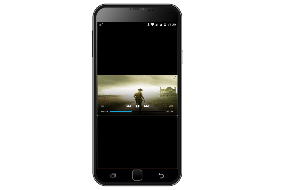

    Làm thế nào smartphone có thể biết lúc này chúng ta đang xem video, để mà xoay ngang màn hình tận dụng toàn bộ không gian màn hình? Tóm lại, làm thế nào smartphone biết khi nào cần xoay dọc, khi nào cần xoay ngang?

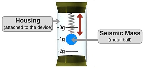

    Housing: Khoang chứa. Seismic Mass: Khối lượng chuyển động
    Một gia tốc tiêu chuẩn bao gồm hai phần cơ bản: một khoang chứa và một khối lượng chuyển động. Hãy nhìn vào khoang chứa hình trụ có chứa quả bóng gắn lò xo phía trên. Đây là một mô hình cảm biến gia tốc khá căn bản. Khoang chứa hình trụ này được gắn liền vào vật thể mà bạn cần đo gia tốc, còn quả bóng là vật có thể di chuyển một chiều bên trong khoang chứa. Khi bạn di chuyển khoang chứa, quả bóng cũng sẽ di chuyển bên trong khoang chứa, khiến lò xo co hoặc giãn ra. Dựa vào độ co giãn của lò xo, bạn có thể đoán biết được lực và gia tốc của chuyển động.

    Nếu phải xem video trên màn hình dọc như thế này thật không có gì thú vị
    Bây giờ, hãy tưởng tưởng trải nghiệm sử dụng smartphone của chúng ta sẽ ra sao, nếu không có tính năng nhận diện và xoay ngang, dọc này của smartphone. Chúng ta sẽ không bao giờ thưởng thức được một video độ nét cao hay đọc một cuốn sách thoải mái và thú vị như chúng ta đang làm hiện nay trên smartphone.
