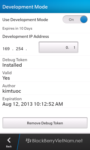

    Một số Android app muốn chạy được trên BlackBerry 10 phải có debug token đi kèm. Với phương pháp này có thể giải quyết được hầu hết vấn đề tương thích của ứng dụng thường vướng phải trước đó. Ngoài ra, trên phiên bản BBv10.2 còn có thể chạy được đa số Android 4.2.2 apps. Nhưng cách trên có một nhược điểm là debug token chỉ có hạn dùng 30 ngày, sau khoảng thời gian này ứng dụng được tạo từ debug token đó sẽ không chạy được nữa. Vậy làm thế nào để có thể tiếp tục sử dụng?

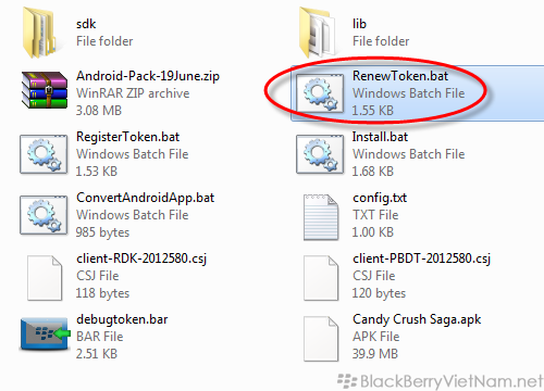

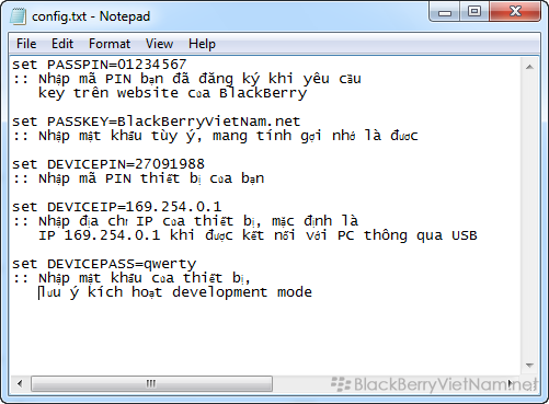

    • Bước 1: Giải nén gói ứng dụng đã tải về, tiến hành chỉnh sửa file Config.txt với những thông số phù hợp, sau đó lưu lại.
    • Bước 2: Kết nối BlackBerry 10 với PC qua USB cable, khởi chạy file RenewToken.bat . Vậy là bây giờ bạn đã có thêm 30 ngày để tiếp tục trải nghiệm những ứng dụng Android mà bạn yêu thích rồi!
