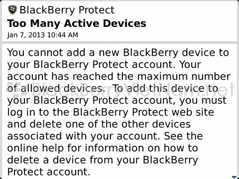

    Có thể nói BlackBerry Protect là ứng dụng không thể thiếu cho mỗi thiết bị BlackBerry. Đã có bài viết giới thiệu tính năng của ứng dụng này tại đâyđây. Tuy nhiên, nếu bạn thường xuyên thay đổi thiết bị BlackBerry và đây là phần mềm không thể thiếu giúp bạn chuyển đổi dữ liệu một cách dễ dàng thì chắc chắn sẽ gặp phải trường hợp "Too Many Active Devices". Bạn sẽ nhận được dòng thông báo này khi bật tính năng BlackBerry Protect. Vậy trong trường hợp này phải xử lý thế nào?
    Thông báo "Too Many Active Devices" có thể được hiểu là cảnh báo cho việc bạn đang sử dụng cùng một tài khoản BB Protect (BBID) cho quá nhiều thiết bị...:Popo54: Cách giải quyết xin làm theo các bước hướng dẫn bên dưới:

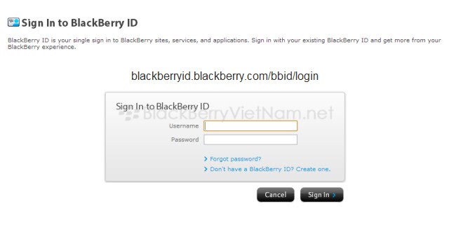

    Bước 1: Truy cập Link ( thực hiện trên máy tính).

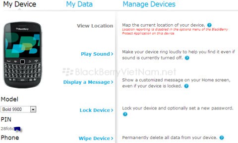

    Bước 2: Khi thấy màn hình quản lí, chúng ta vào tab Manager Devices. :Popo08:

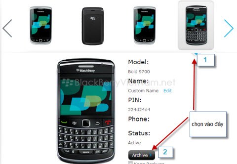

    Bước 3: Ở màn hình này, thể hiện rất nhiều thiết bị BlackBerry đã từng sử dụng tính năng BlackBerry Protect. Và bây giờ hãy chọn thiết bị nào không sử dụng nữa - xóa chúng đi.

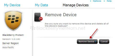

    Bước 4: Chọn Remove Device để xóa. :Popo77:
