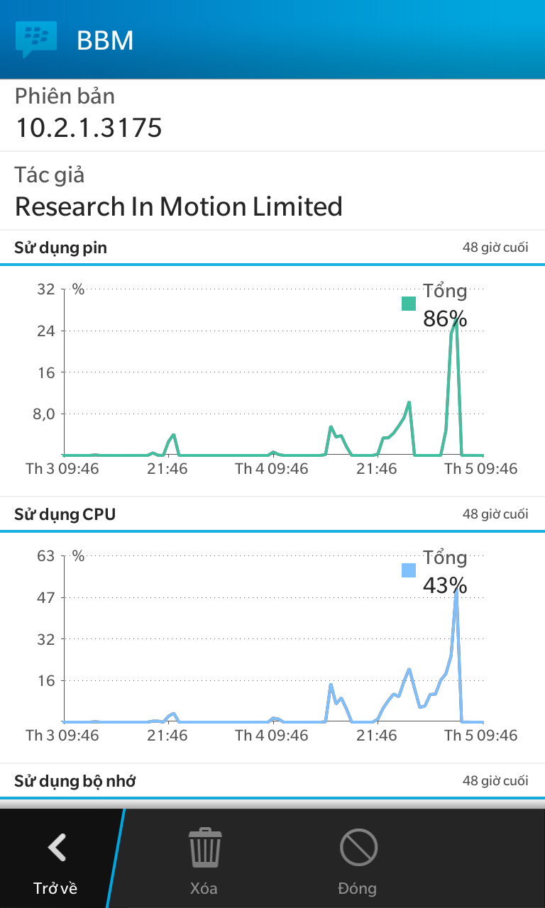

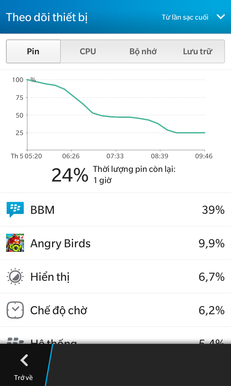

  1. Chào các bạn, mình là 1 thành viên mới của gia đình nhà dâu đen, mình mới đón 1 em Z10- 01 về ôm ấp, đã nâng cấp OS lên 10.2.1. Tình hình là đêm qua sau khi bể kèo bóng mình cắm sạc lúc 1h và đi ngủ, tỉnh dậy lúc 6h hơn rút sạc và thấy máy báo 100%, oke đi ngủ tiếp, đến tầm 7 rưỡi tỉnh dậy thì thấy pin còn có 53%, giật mình ko hiểu chuyện gì xảy ra, kiểm tra các kiểu thấy ko có ứng dụng nào đang chạy, kiểm tra các kiểu thì thấy BBM ngốn kha khá, nhưng sim này là sim mới nên ko có ai liên lạc, các bạn cho mình hỏi vì sao BBM lại ngốn pin dữ vậy, có cách nào để tránh tình trạng này được không. Cảm ơn các bạn đã đọc bài và cho ý kiến khắc phục.

    nghe bảo cái bản 3175 này ăn pin lắm

    Chào thớt, cho hỏi. Bạn đã khắc phục được vấn đề chưa, và khắc phục như thế nào vậy, vì mình cũng bị tình trạng giống bạn. Z10 của mình cũng là bản 001 và cái BBM của mình là bản 10.2.1.3247, để qua đêm BBM ngốn 65% pin luôn

    Từ lần đó không thấy máy mình bị như vậy nữa, mình đã gói báo và để pin trong tủ lạnh tầm 1 tiếng, bỏ ra sạc và dùng bình thường.

    Thì bạn cứ gói vào 1 tờ báo và đặt nó ở ngăn mát là được, sau đó bỏ ra gói vào 1 chiếc khăn khô đợi pin hết lạnh thì lại dùng bình thường. Đó là cách mà mình đã làm và nói chung là khá ổn cho đến tận bây giờ.

    Mình cũng bị tương tự, nhưng là PIM service ngốn pin. Sau đó wipe máy cài lại OS thì hết, nhưng sau đó 1~2 tuần vẫn bị lại.
    Giờ đã chuyển sang 10.3.0 được 2 tuần và hoàn toàn không bị sụt pin như trước nữa.
    Bạn mình dùng Z10 cũng thành công trong việc khắc phục hao pin như vậy.
