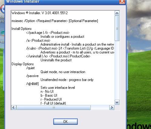

E cài tất cả các phiên bản BDM nhưng không thể nào cài vào PC được. Em cài tới giai đoạn này thì nó xuất hiện bản thông báo như hình bên dưới: rồi nó out ra lun không cài tiếp được nữa các cao nhân xem hình rùi chuẩn đoán bệnh giúp em với, hướng dẫn cụ thể cho em ,e cảm ơn nhiều.
Khắc phục lỗi của bạn đây: I know this is an old post but here's the fix. I've had this problem since Version 5 and it's the same problem in each of the versions. In Setup.ini, RIM put this line: CmdLinel*v %TEMP%\BB_Desktop.log SETUPEXEFLAG=1 See where the problem is? %TEMP% could have spaces in it. Thus the install bombs out. To correct, edit line to look like this: CmdLinel*v "%TEMP%\BB_Desktop.log" SETUPEXEFLAG=1 tóm lại là mở file setup.ini, thay dòng CmdLinel*v %TEMP%\BB_Desktop.log SETUPEXEFLAG=1 bằng dòng này CmdLinel*v "%TEMP%\BB_Desktop.log" SETUPEXEFLAG=1 là được.
