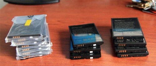

    Đây là 3 loại phổ biến nhé, ngoài cùng bên trái là pin xịn, còn 2 cái còn lại là fake.

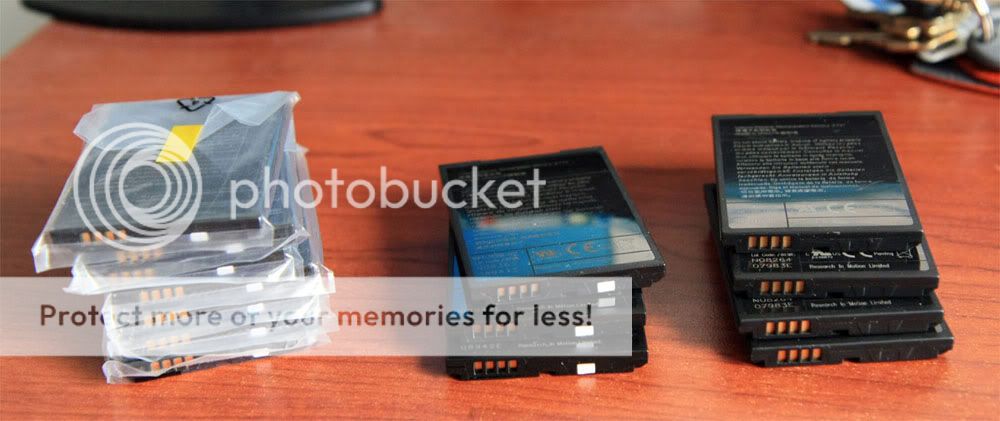

    2. Thứ 2, nếu có mua pin hàng used bóc máy, như mấy bác thuơng gia nhà ta quảng cáo thì sẽ phân biệt như sau:

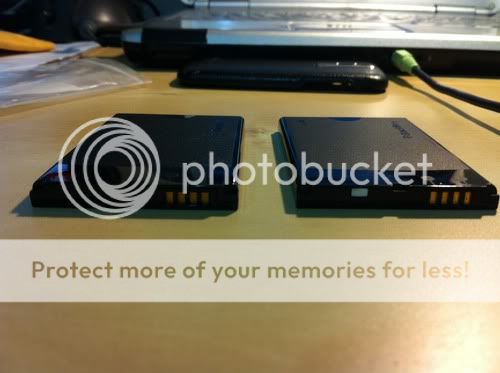

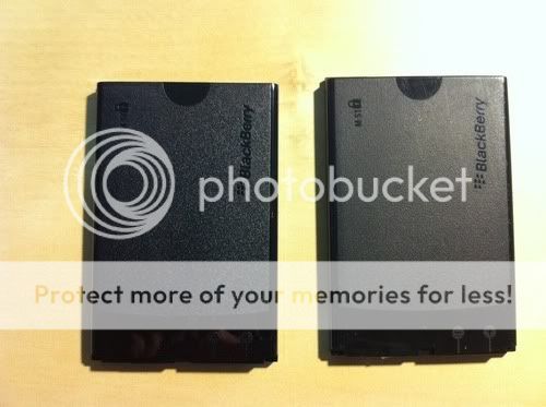

    Bên Trái là hàng Fake, bên Phải là Original
    Các bác tự nhìn chú ý cái bề mặt pin, hàng fake nó bóng và sần hơn.
    - Một số thương gia còn có loại pin mà ko có phần vành khuyết ở phía trên cùng pin như trong ảnh, họ nói do pin của 9000 vs 9700 khác nhau, nhưg e vẫn chọn quả nào có vành khuyết.
    - Fake thì cái "M-S1" thì dấu "-" ở giữa sẽ bị thay bằng dấu "."
    - Fake thì cái ổ khóa trong cái khóa là dấu "." chứ ko phải hình ổ khóa

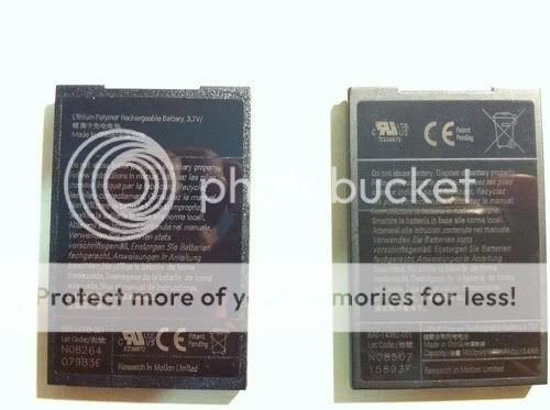

    Tiếp theo, bên Trái là Fake, bên Phải là Original
    - hàng fake thường ko có phần băng dính màu trắng như hình (Cái này là mẩu giấy quỳ, để phát hiện pin đã bị rơi xuống nước hay chưa )

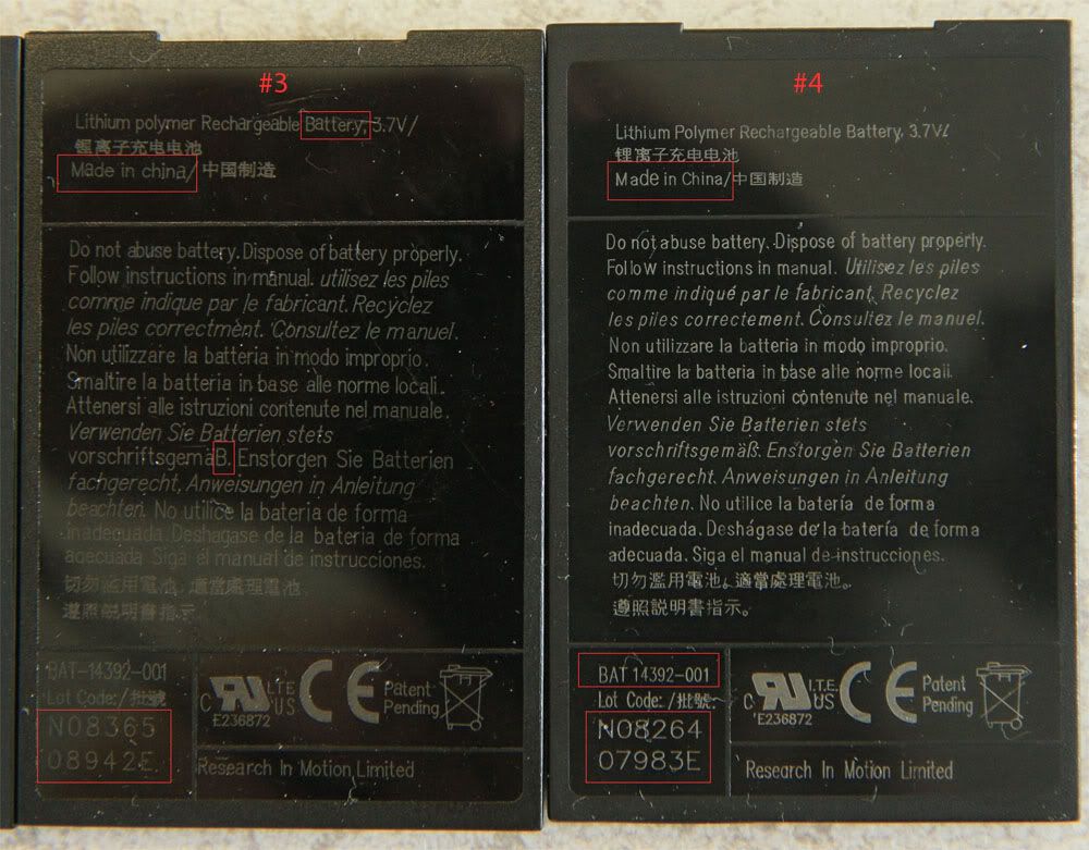

    Trái - Fake , Phải - Original
    Cả 2 đều là hàng Fake
    - Font chữ lộn xộn, chỗ to chỗ bé
    - Đặc biệt Serial No thằng nào cũng như nhau, thường là N08264-07983E
    - Cái dòng BAT 14312-001 ở cục bên phải thiếu mất dấu gạch ngang "-" BAT-14312-001
