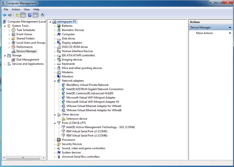

    BƯỚC 1:
    Cắm BB vào máy để nhận Port. Kiểm tra Port bằng cách vào Computer Management (chuột phải My computer --> Manage). Vào Devices manager để kiểm tra Port của BB nhận là bao nhiêu.
    BƯỚC 2:

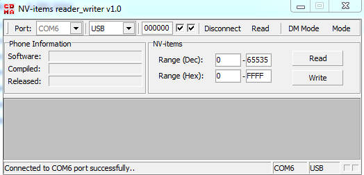

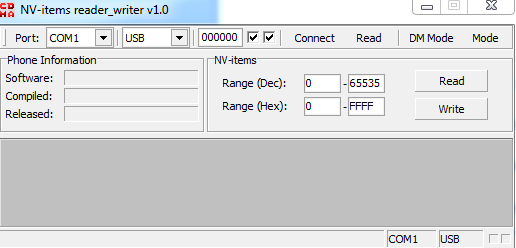

    Sau khi xác nhận được Port thì mở phần mềm NV Writer lên.
    +) Chọn Port.
    +) Chọn kết nối là USB
    +) Nhập SPC code gồm 6 ký tự số. Các máy Verizon mặc định là 000000, còn các máy Sprint thì phải mở SPC code mới làm được.
    +) Bấm Connect : Nếu không connect được thì chọn Port khác. Ở đây mình có 2 port 5 và 6 mình thử 5 không được và chuyển qua 6 là được nhé.

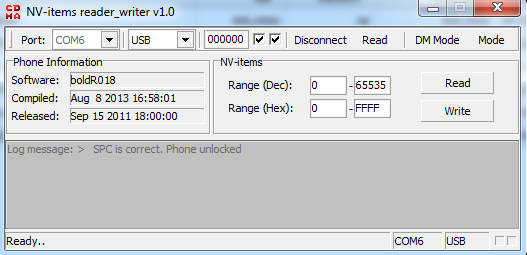

    +) Sau khi connect thành công thì bấm Read (cạnh nút Connect) rồi Mode/Offline-D. Khi thông số hiện theo hình thì bắt đầu chọn Write để chép đè file.
    +) Trong file download mình đã có sẵn 1 file nv của 9900. Các bạn chọn file đó và bắt đầu Write.
    +) Sau khi hoàn thành thì tắt phần mềm, khởi động lại máy và tận hưởng.
