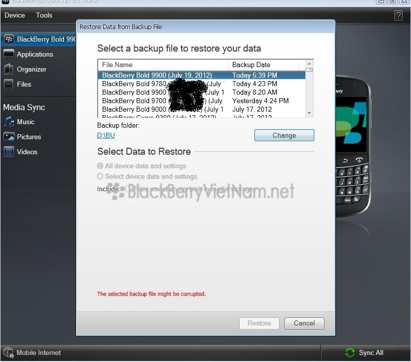

    Từ khi ra bản Beta cho đến các bản chính thức của BlackBerry Desktop Software ( BDM) version 7.xx ,mình cảm thấy không có gì quá khác biệt so với các bản version 6.xx , ngoài việc phát sinh khá nhiều lôĩ rất khó chịu mà các version cũ hơn không mắc phải như đồng bộ danh bạ (SYNC) và Kết nối ( Connection) , nay mình phát hiện thêm 1 lỗi nữa muốn chia sẽ cho anh em diễn đàn biết và tránh đó là lỗi Back Up dữ liệu bằng BDM 7.xx , bạn tham khảo ở hình dưới đây :
    Sau khi Back Up dữ liệu 1 cách bình thường , bạn cảm thấy yên tâm và thực hiện các thao tác khác mà bạn muốn như Cài Rom , Reset Factory... , sau khi xong , bạn bật BDM lên và thực hiện phục hồi ( Restore) dữ liệu thì gặp lỗi như trên : The Selected Backup File Might Be Corrupted ( Tạm dịch : File sao lưu được chọn có thể bị hỏng ) . Và lúc đó bạn sẽ rất đau đầu vì không biết làm thế nào để lấy lại được dữ liệu trước đây của mình cả ( Nếu đây là các lưu dữ liệu di nhất của bạn thì thật là kinh khủng ).
    Dòng BlackBerry thường dùng cho doanh nhân và theo nhiều người đánh giá thì dữ liệu trong máy còn quan trọng hơn cả chính chiếc BlackBerry mà mình sở hữu , nên việc sau lưu dữ liệu là điều rất quan trọng , mình khuyên nếu các bạn không có gì quá cần thiết với BDM v7.xxx thì tốt nhất nên quay lại bản v6.xx mà dùng ( tốt nhất nên dùng bản 6.1.0.35 bundle 34 ) . Hoặc nếu bạn vẫn muốn dùng BDM v7.xx thì để không mắc phải lỗi trên thì sau khi Back up , bạn thử vào Restore và xem có bị lỗi như trên không, nếu không thì bạn có thể thoải mái thực hiện các thao tác khác . Thân.
