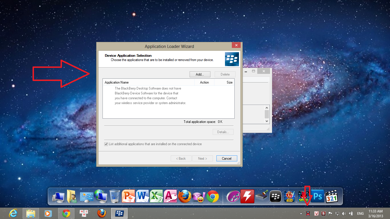

  1. loi.png Tình hình là e đag dùng bb 8820 os 4.5.0.182 đag dùng bình thường thì nó bị lỗi về sim nên e đã xóa hdh cũ và up rom lai nhưng khi đag up thí xuất hiện ra lỗi nên không up được[​IMG] loi.png
    từ khi bị lỗi trên e ko thể up rom được nữa.Xin các a giup đỡ e để khắc phục lỗi trên

    Bạn nên gỡ bỏ BDM và rom ra sau đó cài lại rom để up, lỗi như trên là do có nhiều bản rom trong máy nên gây lỗi

    Chắc bác quên bước xóa bỏ file vendor ,thử xóa hết mấy file vendor xem saO:)

    Nếu không uprom bằng loader được, bạn thử bật BDM lên và kết nối 8820 với máy tính rồi chọn update os từ BDM

    Cài bản BDM 6.0 ổn định, sau đó cài rom vào xóa vendor rồi restar máy tính sau đó làm lại cắm vào thử.

    Thêm ý kiến nữa là bạn rút pin ra cho máy nghỉ 15phut sau đó tiến hành up rom lại theo phương pháp up rom không pin

    :D. chỉ cần vào ổ C search vendor.xml xóa hết đi, sau đó chạy lại loader là ok không cần cho máy nghỉ đâu bác ợ.
