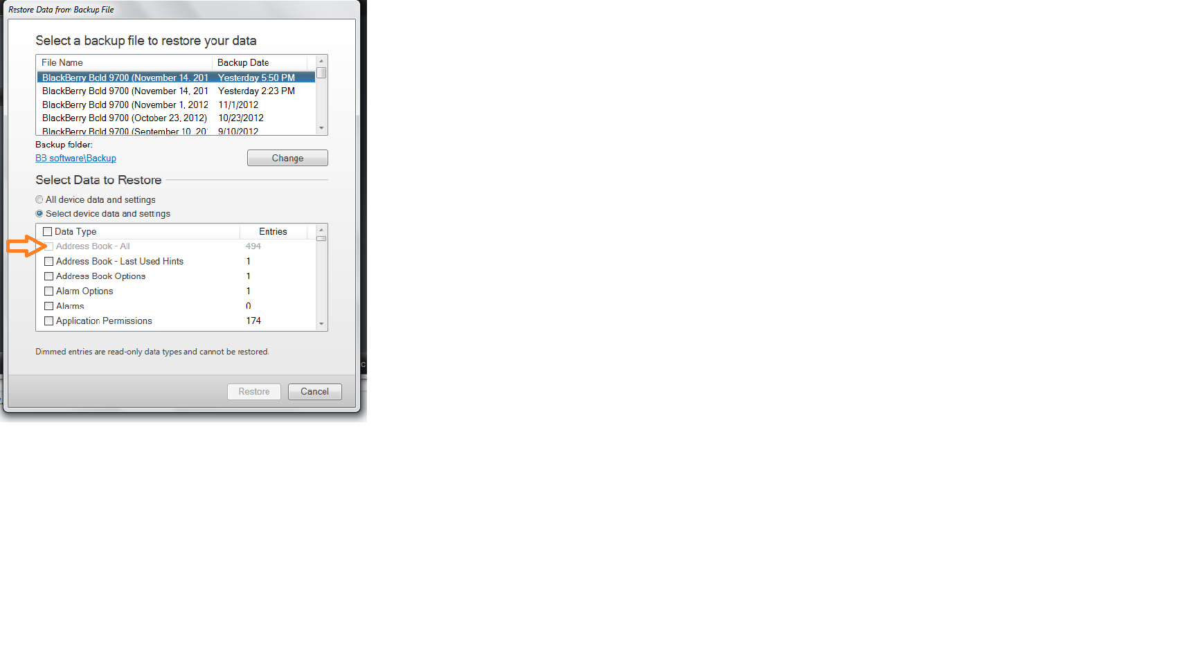

    Trước khi mình up rom cho BB 9700, có back up full data. Nhưng khi up rom xong thì restore dữ liệu được tất cả, ngoại trừ danh bạ ( address book - All) như hình bên dưới là không restore được. Mục address book - All không hiển thị để chọn
    Mặc dù đã thử ở 2 máy tính khác nhau với 2 phiên bản BDM khác nhau vẫn không được.
    Mình upgrade lên Official 6.0.0.723 của nhà mạng SK Telecom
    Nhờ các cao thủ chỉ giáo dùm mình.

    Theo bạn miêu tả thì nghi vấn của mình như sau:
    - Bạn đang sử dụng dịch vụ BIS của nhà mạng. Bạn đã setup email trên thiết bị trước khi sao lưu lại dữ liệu, và có thể email đó hỗ trợ chức năng Sync Contact - Đồng lạidanh bạ. Nên khi bạn Restore lại dữ liệu danh bạ của bạn bị ẩn đi.
    - Nếu bạn đang bị tình trạng giống như mình vừa nói thì bạn chỉ cân bỏ chức năng Sync Contact đi. Thực hiện theo thao tác như sau:
    + Vào Contact, ấn Menu chọn Option, Chọn vào các Contact list hiển thị trên màn hìn (nếu có nhiều contact list), tại dòng Wireless Synchronization bỏ đi dấu check.

    cách trên mà không được nữa thì reset factory cái là xong nha bạn, có thể dùng vnbbutils hoặc jl_cmder đều được

    Cái này để cho chắc ăn thì bạn nên restore FULL lại đi ( vì mặc định là nó sẽ có kèm theo danh bạ ), sau đó bạn làm theo các bước của bạn foolishboy là tắt sync danh bạ với mail đi, rùi backup lại chọn custom xem có chọn được danh bạ không.

    Theo kinh nghiệm của mình thì vào bỏ dấu check ở mục wireless Synchronization là được ,sau đó cắm bb vào máy tính và thử restore lại file backup .:P

    bữa đó cài lại OS vì không set up được email. Và mò mẫm hoài không được nên chọn lại OS khác thấp hơn vẫn ok,
