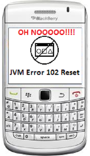

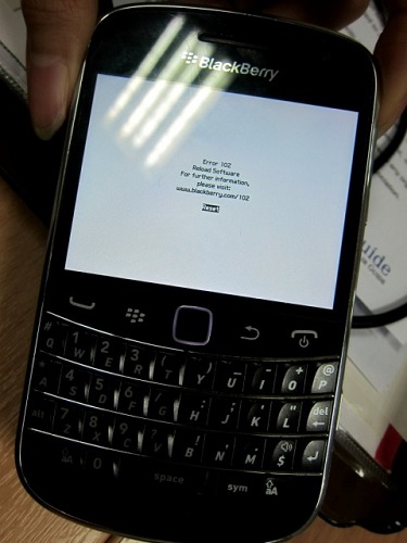

    Trong trường hợp bạn đã lỡ làm như thế, và sáng sớm hôm sau, bạn phát hiện chiếc BB của bạn là 1 màn hình trắng xóa kèm theo đó là thông báo lỗi : "Oh no!!! BB của tôi bị lỗi "JVM Error 102" , rồi lại điên tiết tập 2 "Oppsss! Hơn tuần nay tôi chưa backup data của máy" - Bực mình rồi, nhưng hãy cứ bình tĩnh, đừng phát điên vội. Tôi có cách để bạn khắc phục nó chỉ trong vòng nửa tiếng với 1 cái máy tính có BDM và sợi cable USB cho chiếc BB đó (đương nhiên phải có cả con BB đó nữa nhé)

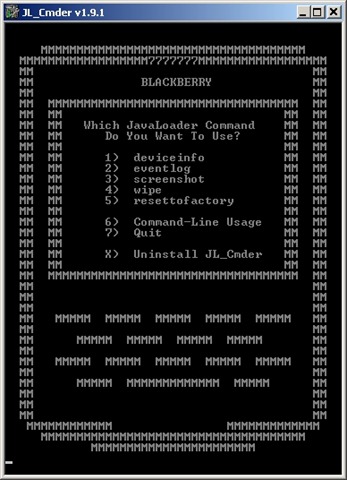

    Về cơ bản thông báo lỗi số 102 là một file .COD. BlackBerry là dòng điện thoại thông minh luôn sử dụng các ký số để làm thông báo lỗi "như lỗi 507 tức là không có OS", lỗi 102 nghĩa là từ chối tải các tập tin bị hỏng. Để khắc phục nó bạn sẽ cần JL_Cmder cài đặt trên máy tính của bạn download JL_Cmder và cài đặt vào Program Files trên ổ C:\ sau đó tiến hành theo các bước sau :

    Hoặc chạy JL_Cmder và chọn mục số 2 > EventLog. Có đôi lúc không phải cứ làm 1 lần là được, do đó bạn nên cố gắng thử lại

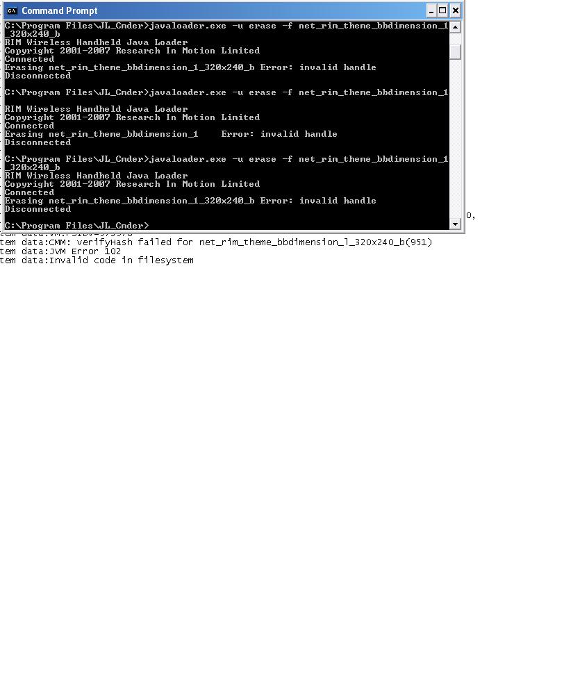

    Khi mở được eventLog ra rồi thì bạn cần di chuyển đến dưới cùng của eventLogtìm dòng "JVM Error 102" Các dòng trước dòng này sẽ cho bạn biết chính xác những tập tin là gây ra lỗi
    Ví dụ như hình sau
    Lưu hoặc ghi lại nội dung đó và để ở một nơi nào đó, bạn sẽ cần nó cho bước sau

    Nhập lệnh sau đây để loại bỏ các tập tin bị hỏng:
    javaloader.exe -u erase -f FILENAME
    FILENAME , gõ tên của file .COD mà ở bước 4 yêu cầu bạn lưu lại hoăc viết ra. Nhấn vào phím ENTER.
