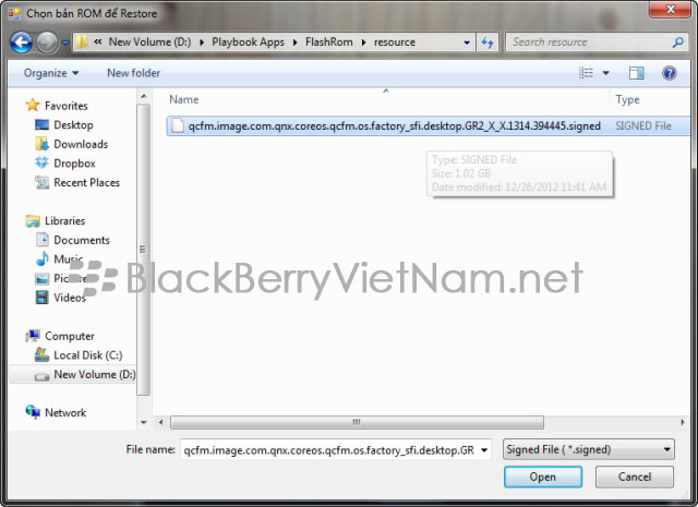

    Bước 2 : Tải bản ROM mới nhất của PlayBook v2.1.0.1526 về tại ĐÂY. Bản ROM sẽ có định dạng *.SIGNED ( Cách lấy bản ROM để cài đặt offline có thể tham khảo bài viết sau )

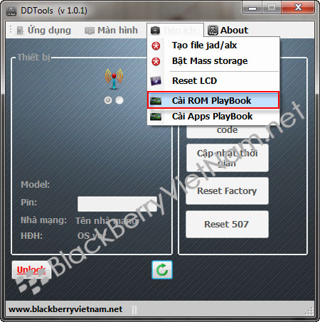

    Bước 3 : Khởi chạy DDTools lên. Tại Menu Tiện Ích, chọn Cài ROM PlayBook

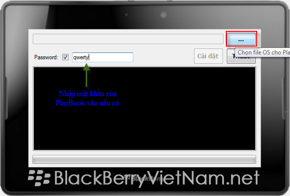

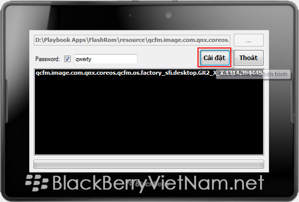

    Bước 4 : Trỏ đến địa chỉ lưu bản ROM PB đã tải về trước đó & nhập mật khẩu PB nếu có. Nhấn Cài đặt rồi đợi tiến trình kết thúc, PlayBook sẽ tự khởi động lại. Mất khoảng tầm 15-20 phút để hoàn tất.
