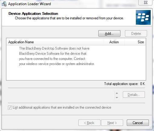

    Trên hầu hết các Group Facebook về BlackBerry anh em hay thắc mắc không thể up được rom, cứ đến bước chạy loader thì nó trống trơn không tiếp tục được? Xin thưa đó là do up chưa chuẩn tắc! Sau đây mình sẽ làm bài hướng dẫn hơi mất công chút nhưng sẽ đỡ phải trả lời nhiều và cũng là dành cho bạn mới sử dụng dễ theo dõi. Bài viết sẽ minh họa bằng hình ảnh cụ thể do đó rất trực quan! Bài viết sau mình minh họa cài cho BlackBerry 9000 các model khác tương tự.

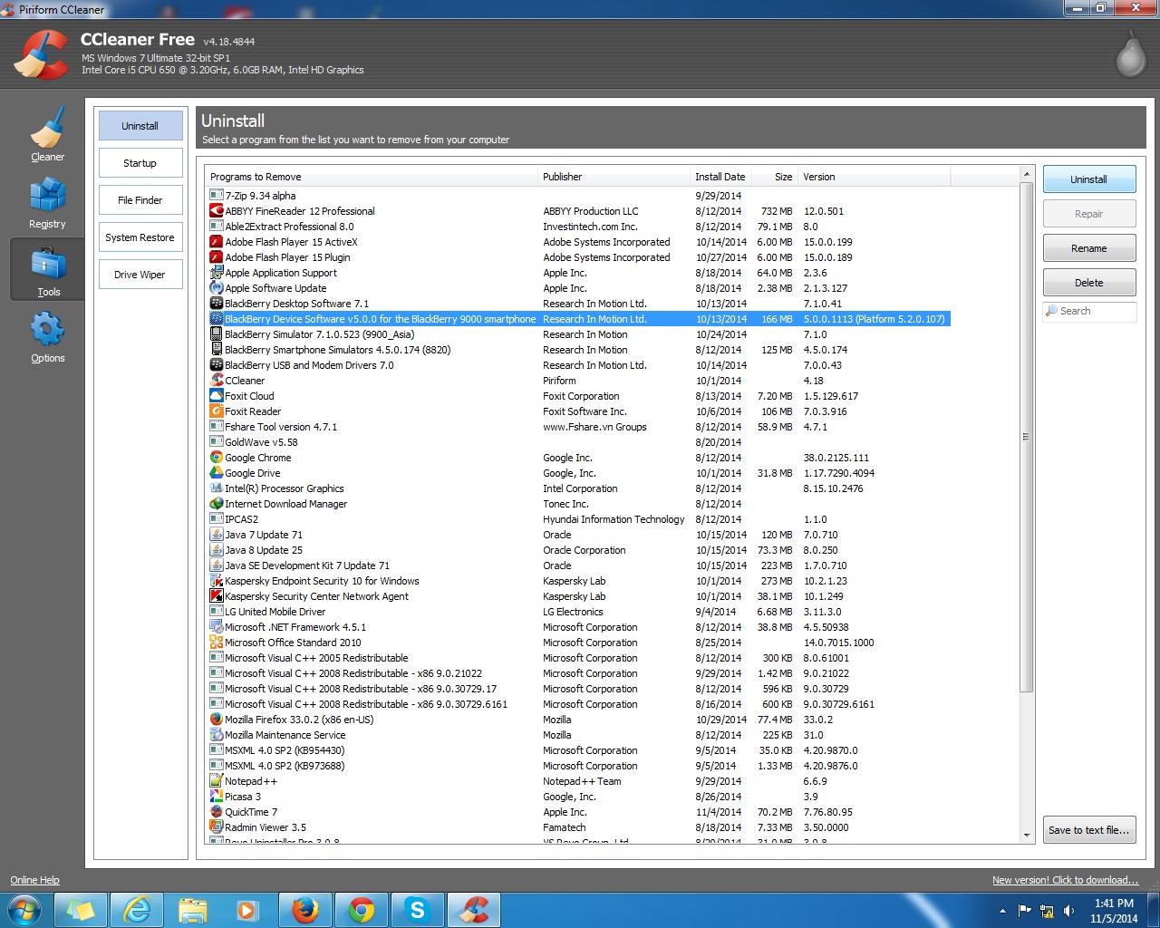

    Đầu tiên ae tải tool CCleaner về và tiến hành remove ROM, remove BDM. Mở CCleaner lên vào chọn tab Tools\Uninstall chọn dòng BlackBerry Device Software v5.0.0... rồi tích tiếp vào Uninstall bên phải. Tương tự thao tác để Remove BlackBerry Desktop Software 7.1.
    Sau khi remove rom, remove BDM ta vào đường dẫn C:\Program Files\Common Files\
    Xóa thư mục Research In Motion (nếu không xóa được thì đổi tên đi để khi khởi động lại máy tính xóa sau).

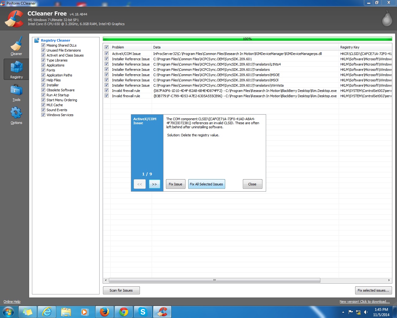

    Tiếp tục dọn dẹp Registry: mở CCleaner\ Chọn tab Register bên trái\ Nhấn Scan for issues\ Rồi nhấn tiếp Fix selected issues...\Fix all Selected issues....
    Khởi động lại máy!

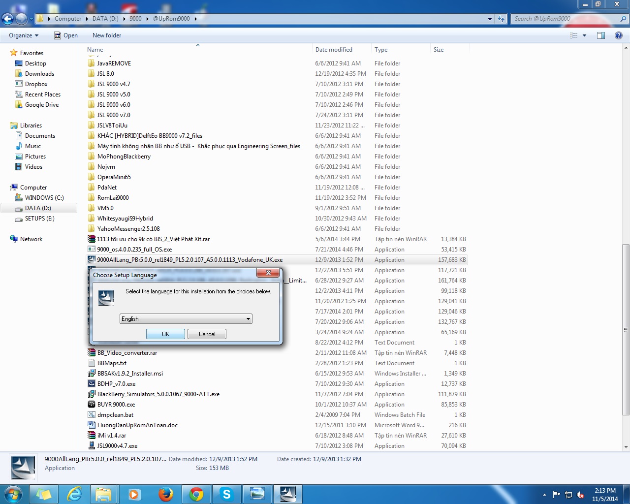

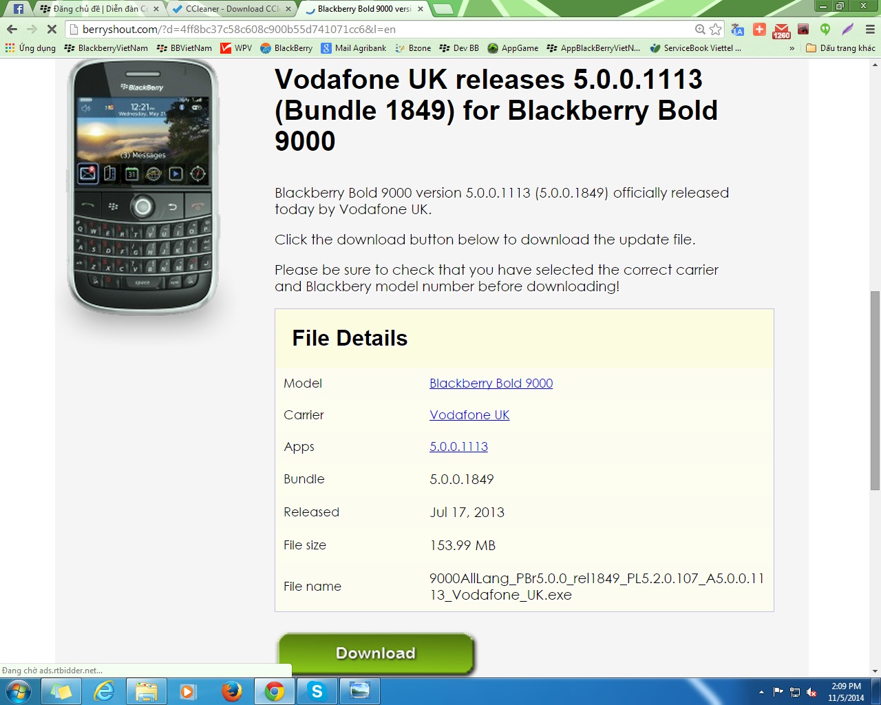

    Lên mạng google từ khóa BlackBerry Download + tên nhà mạng ví dụ:"BlackBerry download Vodafone" rồi tải về hoặc vào bbviet.info.

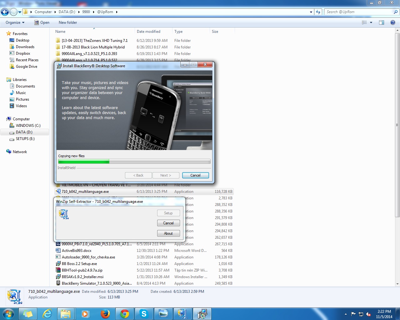

    Sau khi hoàn tất tải về tiến hành cài đặt Rom

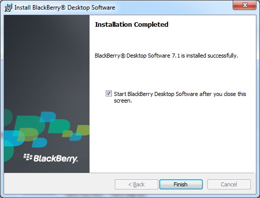

    Tải BDM và cài: thông thường vào http://global.blackberry.com/en/software/desktop.html để tải bản BDM mới nhất hoặc tại ĐÂY cài đặt ra.
    Hoàn tất quá trình cài BDM chương trình tích vào hỏi "Start BlackBerry Desktop Software after you close this screen" thì cắm điện thoại vàonhấn Finish. Để máy tự cài driver, cài xong driver để nguyên máy đó tiếp tục bước 3.

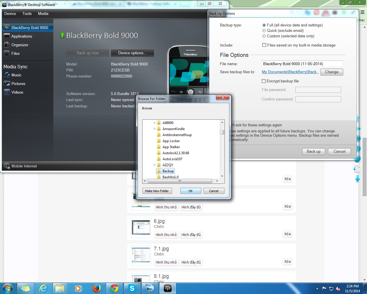

    Mở BDM lên để Backup máy. Chọn Backup now sau đó chọn đường dẫn lưu lại file backup để up xong thì Restore lại.

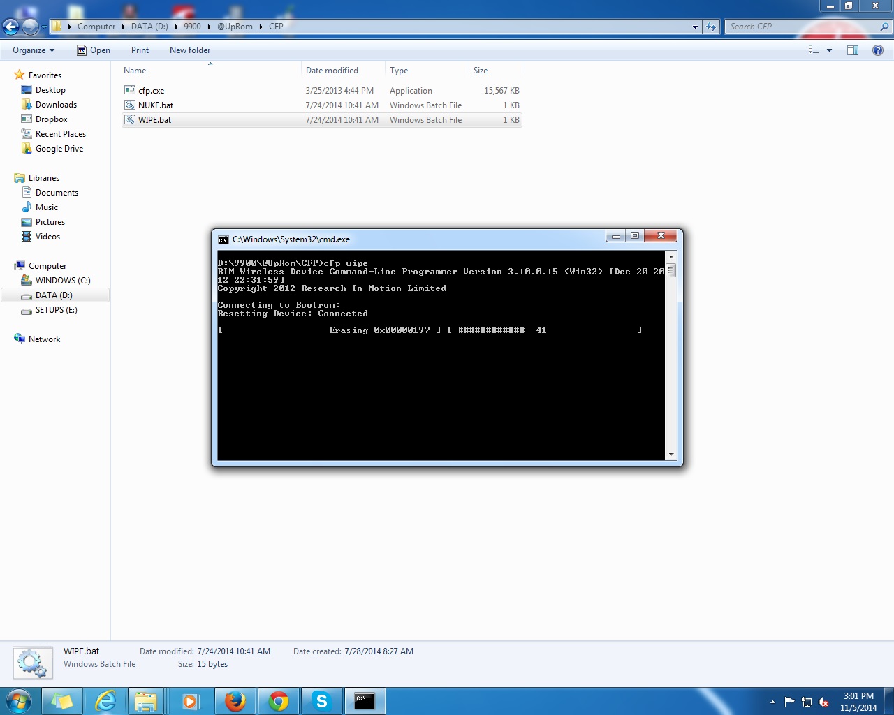

    Hoàn tất quá trình backup máy, backup apps ta tiến hành wipe máy: để wipe máy có rất nhiều công cụ sẽ được liệt kê link ngay tại từ khóa bạn nhấn vào để tải về : BBSAK, VNBBUTILS, BBHTOOL, CFP,... ở đây ta dùng CFP cho sạch
    Chạy CFP xong nó nháy đèn đỏ đừng có hoảng :P.

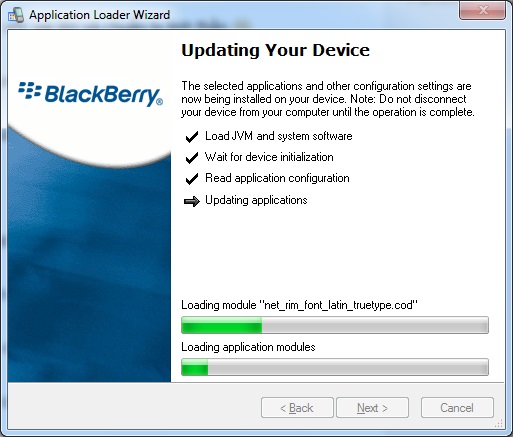

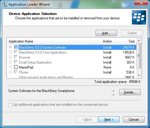

    Tiếp theo vào đường dẫn C:\Program Files\Common Files\Research In Motion\AppLoader\ Chạy file Loader.exe để bắt đầu up rom.
    Hoàn tất quá trình up rom.

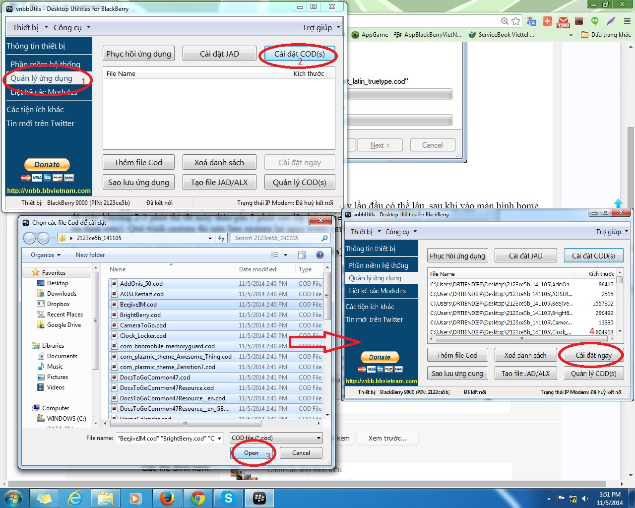

    Restore apps: Mở VnBBUtils\ Quản lý ứng dụng\ Cài đặt COD(s) duyệt đến thư mục Backup các file cod Ctrl+A để chọn tất\ Open\ Cài đặt ngay:

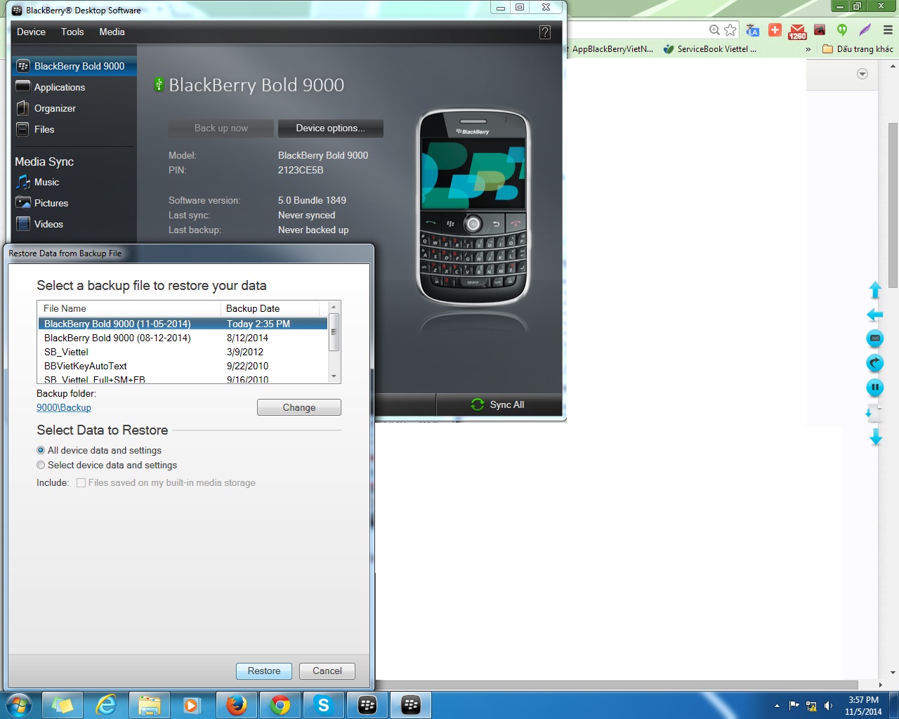

    Bước cuối cùng là Restore lại máy: Mở BDM lên vào Device\Restore\ Duyệt đến file Backup và nhấn Restore
    Sau khi hoàn tất Restore máy lại tắt máy tháo pin để 5 phút sau nắp lại pin và nhập key đối với một số apps yêu cầu. Trên đây là toàn bộ quá trình up rom nói thì dài nhưng thao tác thì nhanh. Nó như hướng dẫn động tác võ vậy.

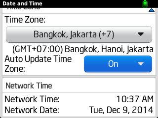

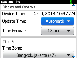

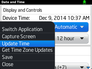

    Bạn có dùng Bis không? Bạn để thông số như hình nhé! Hoặc cắm máy vào vnbbutils chọn đồng bộ với máy tính!
