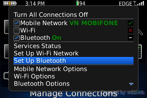

  1. I . Kết nối Bluetooth:

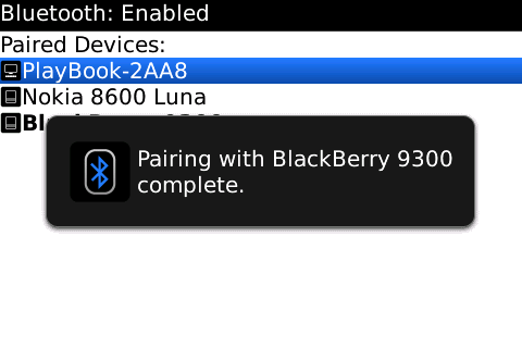

    B1. Bạn vào Manage Connections check vào mục Bluetooth. Sau đó xuống phần Set up Bluetooth (đối với OS5) Bluetooth Connections (đối với OS6, OS7)

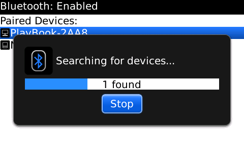

    B2. Bạn chọn Search or Listen (đối với OS6, OS7 bạn chọn Add New Device)
    • Search nếu bạn dùng BB dò tìm bluetooth thiết bị khác
    • Listen chế độ chờ để thiết bị khác dò tìm (lưu ý: phải bật chế độ này thiết bị khác mới tìm thấy bluetooth của BB)
    Sau khi chọn Search bạn chờ một tý để máy dò tìm bluetooth thiết bị khác.

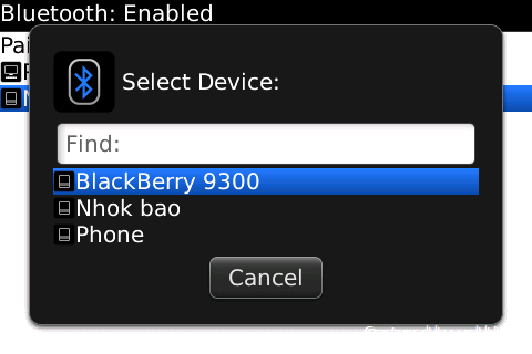

    Tiếp đó bạn chọn thiết bị cần kết nối
    Lưu ý:
    Nếu làm như các bước trên mà không dò tìm thấy bluetooth BB của bạn thì làm như sao. Trong phần setup bluetooth đó bạn chú ý Discoverable /No (đối với OS 6, OS7). Còn đối với OS5 bạn nhấn Menu/Option/Discoverable /No

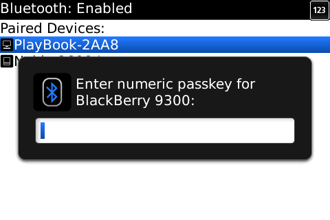

    B3. Nhập mật khẩu.
    • Nếu là những thiết bị bluetooth như tai nghe… thì bạn mật khẩu trên thiết bị (nếu có)
    • Còn đối với những thiết bị như: điện thoại, máy tính xách tay…thì bạn tự nhập mật khẩu( nhập gì cũng được) và trên thiết bị kia cũng nhập y như vậy
    Nếu nhập đúng pass lúc này máy sẽ báo thành công.(Hoàn tất việc kết nối bluetooth)​

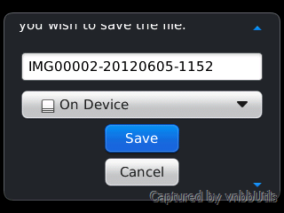

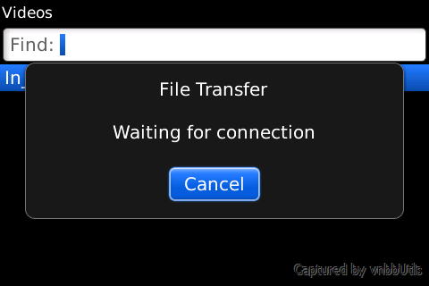

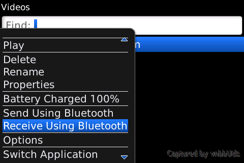

    • Đối với OS5 đễ nhận dữ liệu từ thiết bị khác sau khi kết nối bluetooth thành công, đầu tiên trên màn hình bạn vào thư mục Media/Menu (phím chùm dâu) và chọn Receive Using Bluetooth (đối với OS6, OS7 thì không cần làm bước này)
    Lúc này BB đã sẵn sàng nhận dữ liệu từ máy khác
    • Kế tiếp bạn chỉ cần chọn nơi lưu trữ file và save lại là xong. ^^

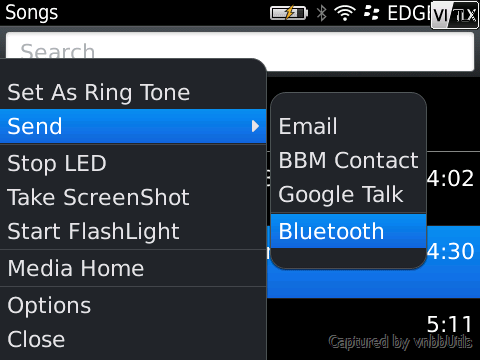

    2. Send dữ liệu
    Đầu tiên bạn chọn file cần send sau đó bạn nhấn Menu( phím chùm dâu) và chọn Send Using Bluetooth(đối với OS5) send/bluetooth (đối với OS6, OS7)
    Và bạn đợi file send xong là ok.
