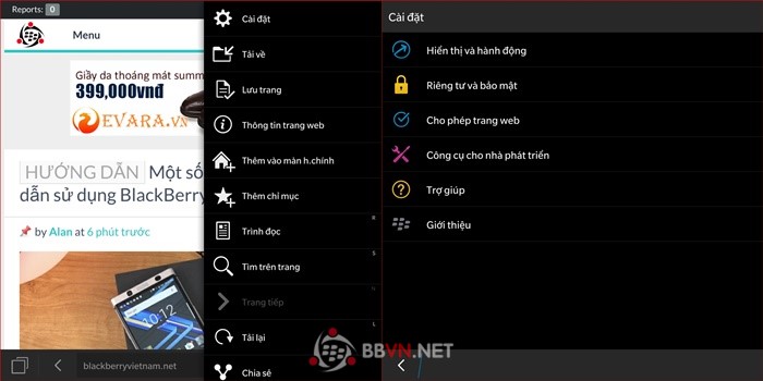

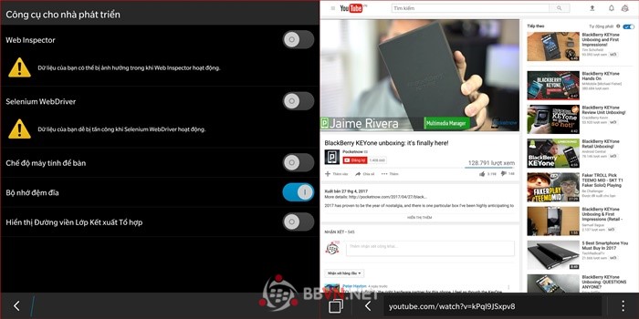

    Ứng dụng youtube mặc định của BlackBerry 10 sẽ đưa bạn đến trình duyệt, và mặc định khi bạn truy cập youtube sẽ trỏ về youtube dành cho di động dưới dạng m.youtube.com và cứ vuốt hoặc khóa màn hình youtube sẽ ngừng hát. Cách khắc phục đơn giản nhất đó là bạn chỉ cần vào cài đặt của trình duyệt bật chế độ máy tính để bàn lên và truy cập youtube là tình trạng ngừng hát khi khóa màn hình sẽ không còn nữa.
    Cách làm như sau:
    • Vào trình duyệt > Nhấp vào 3 chấm bên phải > Cài đặt
    • Chế độ nhà phát triển > Bật ON tùy chọn Chế độ máy tính để bàn lên
    • Tắt và vào lại trình duyệt > Truy cập Youtube và tận hưởng

    Đơn giản hơn sao k kích hoạt trang màn hình( cũng là chế độ máy tính) trong trình chạy video trên trang youtube. Lúc đầu mình tưởng mỗi mình bị lỗi này nên k share :D

    Passport của mình trước giờ xài 10.3.3 vào youtube bằng trình duyệt tắt màn hình nghe ngon lành, nhưng cỡ 1 tuần nay thì không đuợc nữa, tuởng máy bị lỗi gì search tìm cách khắc phục thì ra mấy cái app phải cài về @@.
    Chắc giờ youtube nó không hỗ trợ cho như vậy nữa, cái cách của chủ thớt cũng được nhưng vào mấy web khác nó hiện trang máy tính thì mất công. Các bạn vào youtube bình thuờng, rồi có dấu 3 chấm bên góc phải của youtube, bấm vô trang màn hình là đuợc.
