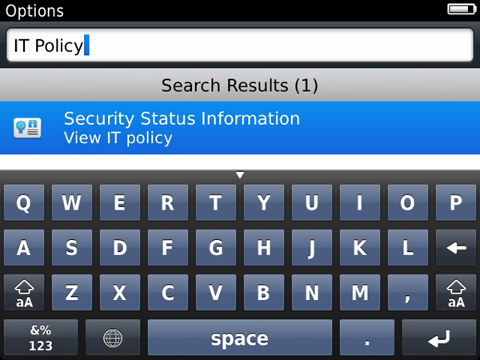

    Lưu ý, bạn chỉ có thể remove IT Policy nếu BlackBerry bạn đang dùng chạy OS4.3 hoặc cao hơn. Muốn biết máy BlackBerry của mình có bị giới hạn bởi IT Policy hay không trước khi tiến hành, vui lòng thao tác như sau:
    • Với OS6-7: Options > Security > Security Status Information > bạn sẽ nhìn thấy chi tiết thông tin về IT Policy
    • Với OS5 hoặc thấp hơn: Options > Security Options > Information > Nếu máy của bạn bị giới hạn IT Policy bạn sẽ thấy phần Services section hiển thị tên của IT Policy

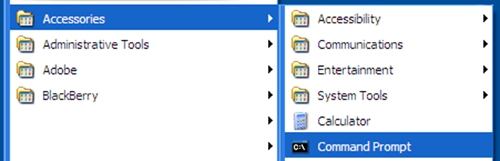

    • Từ menu Start > Programs -> Accessories -> Command Prompt.
    Lưu ý: Nếu bạn đang sử dụng Windows Vista ™ hoặc Windows 7, bạn có thể cần phải vào ứng dụng Command Prompt và chọn "Run as Administrator".

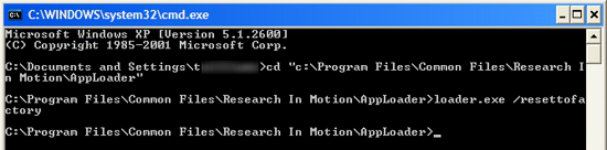

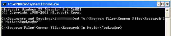

    • Tìm thư mục Apploader bằng cách gõ cd C:\Program Files\Common Files\Research In Motion\Apploader và sau đó nhấn Enter. Hoặc đơn giản bạn vào My Computer và vào theo từng bước như vậy.
    Lưu ý: Đối với máy tính bằng cách sử dụng một phiên bản 64-bit của Windows, bạn có thể truy cập đến C:\Program Files (x86)\Common Files\Research In Motion\Apploader
    • loader.exe/resettofactory
    Lưu ý: Nếu bạn có thiết lập mật khẩu vui lòng nhập mật khẩu khi được hỏi.
    • Lưu ý rằng sau khi nhập vào lệnh này, đường dẫn đến AppLoader được hiển thị một lần nữa. Điều này có nghĩa là lệnh đã được chạy thành công, có nghĩa là BlackBerry sẽ khởi động lại và bắt đầu một quá trình quét trên toàn hệ thống nhằm loại bỏ các IT Policy đang tồn tại

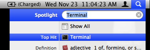

    • Trên máy tính Mac, hãy mở ứng dụng "Terminal".
    Mẹo: Sử dụng Spotlight để nhanh chóng tìm thấy ứng dụng Terminal

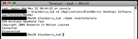

    • cd /Applications/BlackBerry\ Desktop\ Software.app/Contents/MacOS/ và nhấn Enter.
    • Nếu bạn không có thiết lập mật khẩu trên điện thoại thông minh BlackBerry của bạn, làm theo bước A để hoàn thành. Nếu BlackBerry của bạn có thiết lập mật khẩu, làm theo bước B để hoàn thành và thay thế <password> với mật khẩu bạn đã thiết lập trên BlackBerry của bạn
    A. Gõ ./bbdm resettofactory
    B. Gõ ./bbdm –password <password> resettofactory
    • Sau khi nhập lệnh này nếu bạn thấy con trỏ hiển thị một lần nữa. Điều này có nghĩa là lệnh đã được chạy thành công, và điện thoại thông minh BlackBerry sẽ khởi động lại, và bắt đầu một quá trình loại bỏ các IT Policy.
