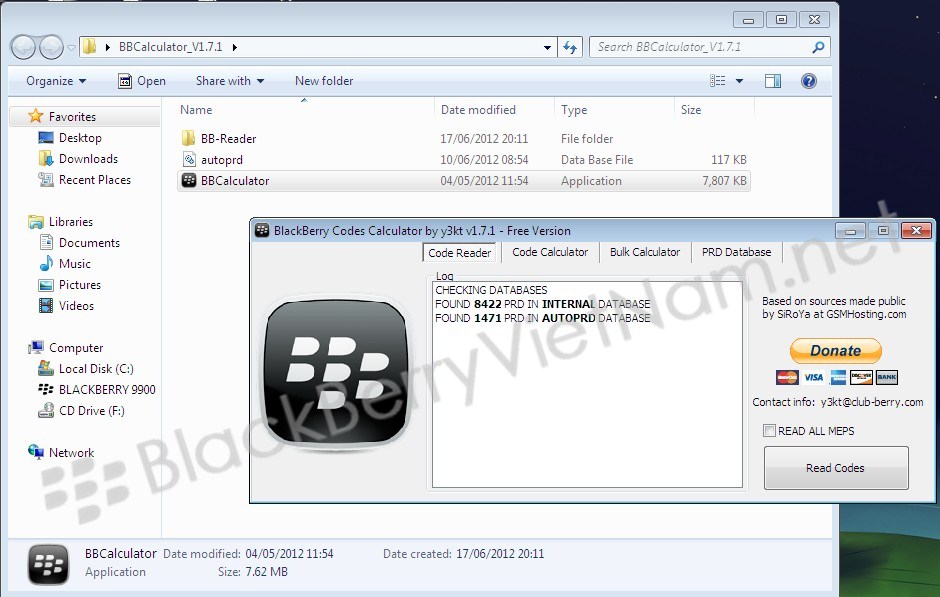

    • BBCalculator V1.7.1 Free là soft dạng portable, trong lúc chạy yêu cầu file "autoprd" phải cùng nằm chung thư mục.
    • Đầu tiên tắt hết các sóng trên điện thoại trước rồi sau đó kết nối đt với máy tính.
    • Chạy ứng dụng BB-Reader để cho nó đọc số imei cái đã.
    • Sau đó tiến hành chạy BBCalculator.exe

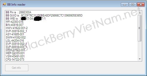

    • Chạy BlackBerry Reader để biết được thông tin về máy đặc biệt chú trọng MEP & PRD.
    • Khởi động ứng dụng và chuẩn bị lấy code (Database mình đã import sẳn), cẩn thận đừng để mất file autoprd.

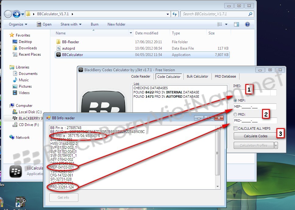

    • Nhập các thông số như IMEI + MEP hoặc PRD rùi tính code.

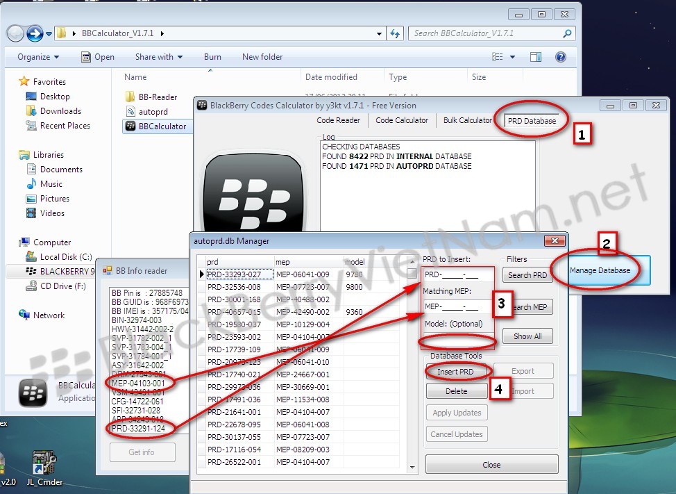

    • Nếu nhập vào mà chưa có thì bạn vui lòng qua tab PRD Datebase nhập vào, thông báo nhập thành công quay lại tab trước để thử lại.

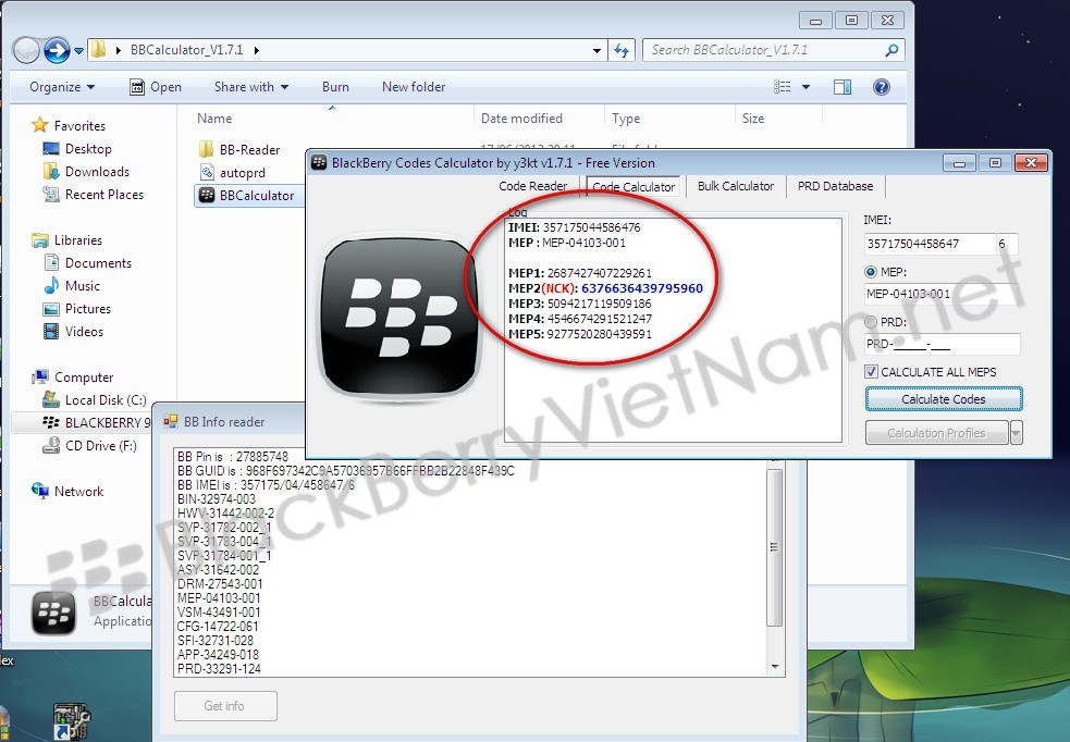

    • Thành quả là đây các bạn ạ.
