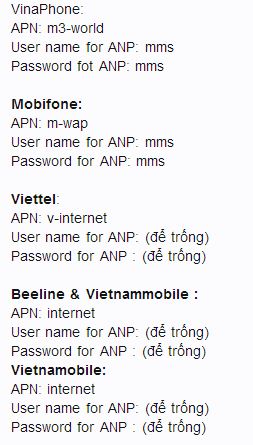

  2. Nông Dân
    đúng rồi bạn, nếu bạn sử dụng 8700 vào mạng bằng Broser mặc định thì sẽ bị lỗi font chữ bạn nhé. bạn chỉ cần vào mục Option> Advanced Option>TCP> sửa các thông số lại như hình
    Và bạn tải Opera Mini 4.5 để đọc báo không lỗi font bạn nhé. Opera ở file đính kèm nhé bạn.

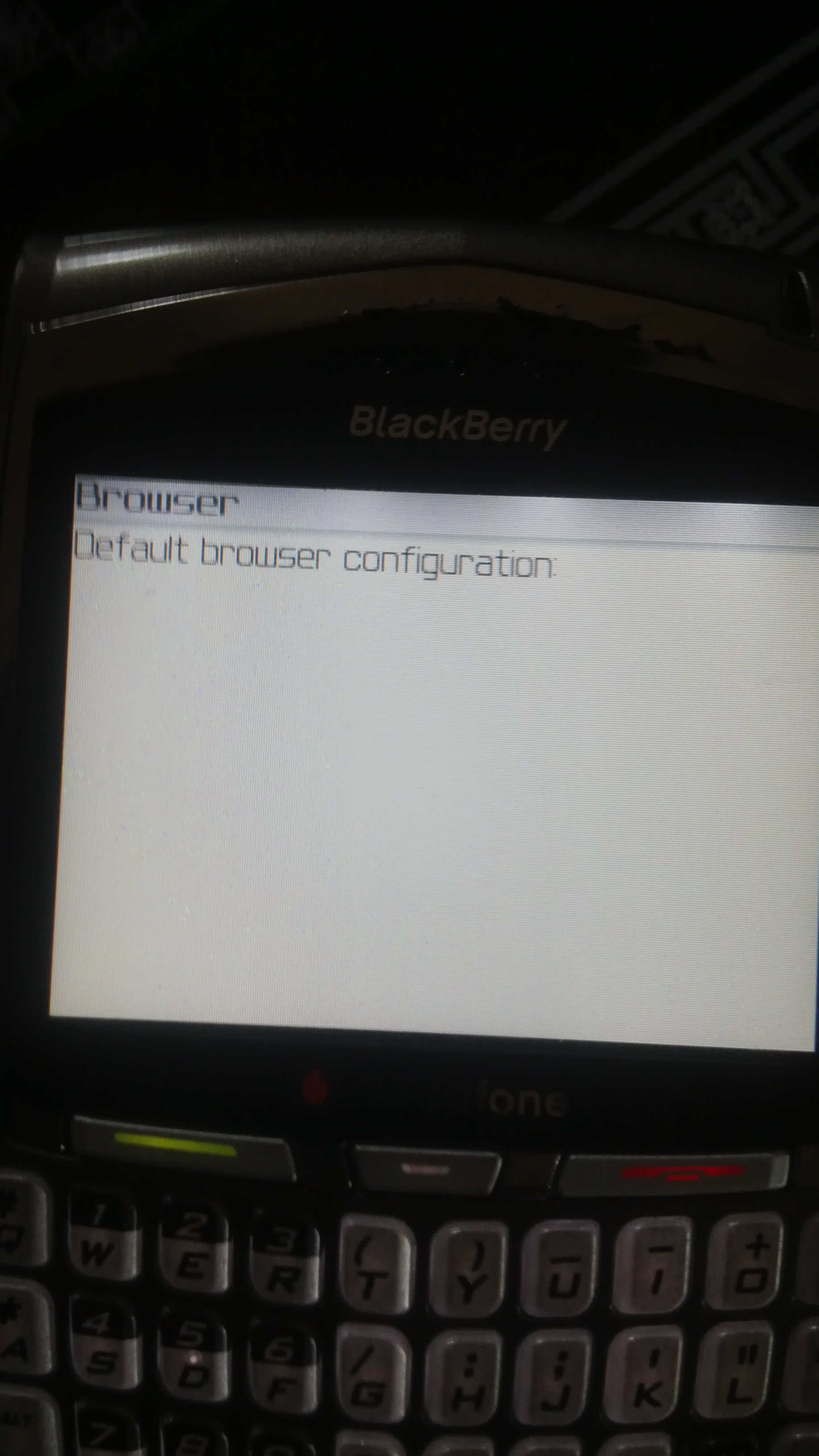

    E vào Brown thì hiện ra thế này

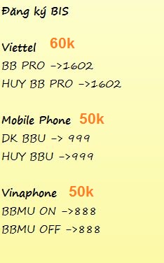

  6. Nông Dân
    BBM thì bạn phải đăng ký gói dịch vụ BIS của nhà mạng, đăng ký xong thì cấu hình mạng sẽ tự động đổ về và bạn có thể BBM cũng như Push Mail, lên mạng. Bạn có thể tham khảo cú pháp nhắn tin kích hoạt dịch vụ dưới đây. cú pháp trên là đăng ký, dưới là hủy dịch vụ bạn nhé. ;)

    E vào broser thì nó hiện ra thế này

    Hả em dk D20 của viettel rồi giờ lại dk BIS này nữa thế 1 tháng e mất gần 100k sao bác
  9. Nông Dân
    đúng rồi bạn àh, nếu bạn muốn sử dụng Browser mà không cần đăng ký BIS thì bạn có thể tham khảo cách load Service book tại ĐÂY. nhưng cách này nếu như bạn tháo pin hay tháo SIM thì Service book sẽ mất bạn nhé. Lời khuyên bạn nên sử dụng Opera như mình nói đầu tiên, đọc báo sẽ không lỗi chữ và chạy khá nhanh.
    BẠN CÓ THỂ THAM KHẢO TOPIC NÀY ĐỂ TẬP LÀM QUEN VỚI BB BẠN NHÉ tại đây
  10. Nông Dân
    Bạn hủy gói D20 đi, rồi đăng ký lại gói dịch vụ BIS bạn nhé.
