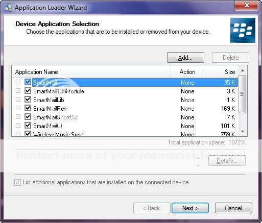

    Bác cho em hỏi em làm theo bác đến bước dưới đây
    thì nó k hiện ra như bác mà chỉ hiện cái smartmail thôi
    vậy là đâu phải up rom pk ạ?
  6. Blackman
    Blackman
    31/3/11
    570
    57
    Pác có cài sẵn bản ROM lên PC chưa? cái hình của pác là một trong những cách cài ứng dụng cho BB đó, trên BB của pác có những app nào thì nó liệt kê ra ở đây
