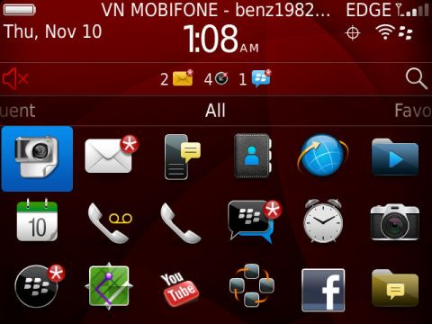

    Hỏi: làm thế nào biết máy Blackberry có BIS hay không có BIS ?
    Trả lời: quan sát cột sóng nếu là " edge" - không có BIS , nếu là " EDGE"- Có BIS
    " 3G" - không có BIS , nếu là " 3G có 4 chấm"- Có BIS
