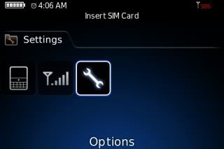

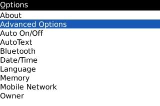

    3.Trên màn hình tìm và Chọn Options.

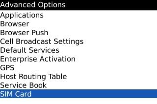

    4.Chọn Advanced Options.
    5.Chọn SIM Card.
    6.Sau khi chọn Sim Card trên máy sẽ xuất hiện số SIM ID Number (Nếu không có thì cũng không sao).

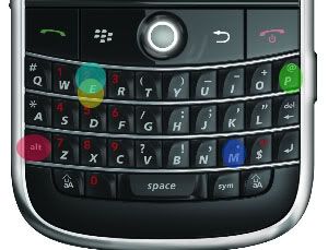

    8.Để bật chế độ Nhập CODE UnLock.
    Bấm giữ phím ALT, rồi tuần tự bấm các chữ M-E-P-E.
    Thực hiện xong mà màn hình vẫn không thay đổi, vui lòng bấm lại theo bước 8.

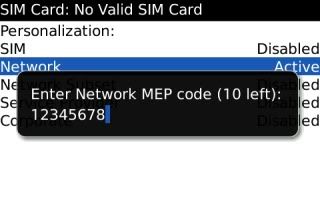

    9.Sau khi bấm xong máy sẽ hiện ra mục "Enter Network MEP Code"
    Nhập cẩn thận từng số, sao cho chính xác.Sau đó nhấn ENTER để kết thúc.

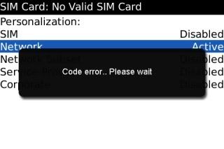

    10.Nếu máy xuất hiện lỗi.
    ++ Thực hiện lại từ đầu và kiểm tra chính xác số nhập vào là CODE UNLOCK.
    ++ Nếu vẫn còn lỗi xảy ra. Chắc chắn CODE UNLOCK bị sai. Không nên thử nhiều lần.

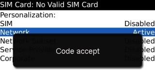

    11. Sau khi nhập CODE UNLOCK thành công. Bạn cần khởi động lại máy BlackBerry để sử dụng.
