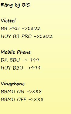

  2. Nông Dân
    híc, bác nên đăng ký dịch vụ BIS của BlackBerry để có thể lên mạng và wifi mà không cần phải thao tác gì thêm cả, do phần lớn các dòng máy BBOS đều phụ thuộc vào gói cước BIS. Gói này bao gồm truy cập mạng 3G và các dịch vụ của BlackBerry và rẻ hơn các gói 3G trên thị trường
