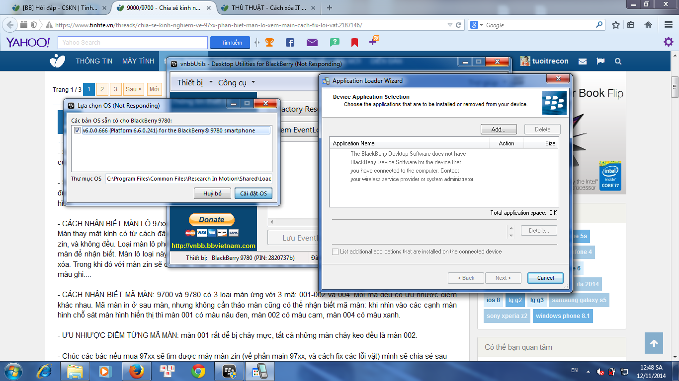

  1. tình hình là em mới tập tành up rom 2 hôm trước hứng quá nên cho em nó lên OS 756 bằng vnbbUtils. Nhưng khổ nỗi em dùng được 3 ngày thì cả 3 ngày đều có tình trạng "Pin ảo" có nghĩa khi dùng còn 50% nó tắt flash và tắt radio. Khi cắm sạc nó lại còn 50% và sạc từ đấy. Ức quá nên em up lại về 666 nhưng khi up nó báo thế này các bác xem hình đoán bệnh cho em với. Em cũng mới chơi nên còn chưa biết nhiều. Mong những góp ý và chia sẽ của các bác. Em chân thành cảm ơn. Untitled.png

    bạn có thể tải file cài đặt về và cài đặt trên máy tính nhé. vì vnbbutils chỉ cài đặt rom khi bạn đã có file cài trên máy tính.
    với điện thoại 9780 thì sử dụng bản rom 6.0.0.666 là ổn định nhất bạn nhé. bạn có thể tải về TẠI ĐÂY
    bạn tải về xong nhấp vào file và cài đặt trên máy tính. tải file đính kèm bên dưới về và nhấp vào chạy sẽ hiện lên các bước cài đặt lại BlackBerry bạn nhé, lưu ý nên tham khảo cách cài đặt lại rom trước khi vọc vạch nha bạn àh. hi

    ôi em cảm ơn bác ^^. em đã làm theo hướng dẫn và đã thành công. bác đưa em từ cõi chết trờ về mà ^^. trăm ngàn lần thank bác hihi. File bác đính kèm là file gì đấy :)
  5. Nông Dân
    đó là file xóa vendor tự động và chạy auto bản rom lên để bạn không cần phải vào thư mục gốc của bản cài đặt rất mất thời gian bạn àh. nói nôm na là một thao tác nhanh bỏ qua các bước phức tạp ban đầu khi uprom đó bạn àh, hihi ;)
