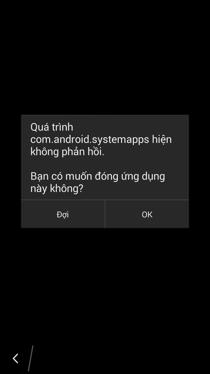

  5. Vũ Thương
    Vũ Thương
    19/3/17
    Thỉnh thoảng bị như thế này
  6. phamtuananh2085
    phamtuananh2085
    20/9/15
    121
    128
    cái này thì bạn cập nhật lại android runtime mới (10.3.2.317) chưa?

  7. Vũ Thương
    Vũ Thương
    19/3/17
    Mình chưa? Tại run lại lâu quá í? Bạn có bị thế không?
  8. phamtuananh2085
    phamtuananh2085
    20/9/15
    121
    128
    Phải cập nhật lại android run time thì mới bớt lỗi vặt được. Mình thì pp không phải z3 và 10.3.3.2205, android run time của 10.3.3 ít bị lỗi hơn, chỉ khi nào chạy những ứng dụng android nặng cần tới phần cứng nhiều thì mới báo như thế và chỉ cần nhấn vào nút "đợi" là nó tiếp tục chạy được, nhưng rất ít bị.

  9. Vũ Thương
    Vũ Thương
    19/3/17
    Cái thông báo lỗi đó báo cho tất cả các chương trình tải từ Ch play về. Cứ khoảng 8 tiếng là bị như vậy. Reset xong lại chạy đc. K biết vbị sao nữa...?
  10. phamtuananh2085
    phamtuananh2085
    20/9/15
    121
    128
    Chính vì thế nên muốn ổn định thì đầu tiên phải cập nhật android runtime lên bản mới nhất.
    Sơ sơ như thế này cho bạn dễ hiểu, mỗi bản firmware thì trong đó có một bản android run time (AR) kèm theo:
    • Ở các firmware 10.3.2 cũ thì có bản AR của 10.3.2.2813 là khá ổn định.
    • Sau khi firmware 10.3.2.2836 (đây là bản OS 10.3.2 mới nhất ở hiện tại ) được public ra để cập nhật thì AR đi theo nó có khá nhiều lỗi vặt, không ổn định (AR đi theo nó mang số hiệu 10.3.2.xxx quên rồi).
    • Sau đó trên bb world phát hành AR phiên mới nhất là 10.3.2.317 để sửa lỗi đó, và được tải về cài đặt riêng biệt với OS.
    • Còn firmware 10.3.3.2205 là phiên bản mới nhất của OS 10.3.3, đi theo trong nó thì AR có số hiệu là 10.3.3.213 cũng ổn định không bị lỗi vặt, nhưng vì serries 10.3.3 vẫn còn được các nhà mạng thử nghiệm nên không phải nhà mạng nào cũng public ra link OTA, vì thế các thiết bị bb10 hiện tại check thì có cái được có cái không, cái nào không, muốn lên thì tự down source về load thủ công qua lap.
    Bạn đang dùng 10.3.2.2836 thì AR theo nó không ổn định nên cần theo mã code mình gửi bên trên để vào cập nhật AR lên bản mới nhất để fix lỗi (link bằng mã code hoặc link trực tiếp của bb world trên thiết bị bb10 mới thấy được, không thể tải bằng lap hoặc tìm kiếm trực tiếp trên bb world được).
