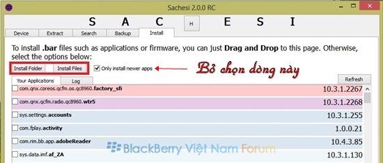

    Bước 1:
    • Tải về các file BAR Android phiên bản cũ hơn: TẠI ĐÂY
    • Tải về ứng dụng Sachesi 2.0.2: TẠI ĐÂY
    Bước 2:
    • Kết nối điện thoại với máy tính chờ máy tính nhận driver xong (hiện lên bộ nhớ trong)
    • Bật Sachesi lên và nhập mật khẩu điện thoại (nếu có)
    • Nhấp vào tab Install để chuẩn bị cài đặt ứng dụng, bỏ chọn mục "Only Install Newer Apps"
    • Chọn Install Files và trỏ đến 2 file BAR Android vừa tải về
    • Chờ Sachesi chạy xong các bạn khởi động BlackBerry lại là hoàn tất nhé !
