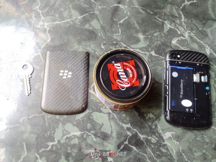

    Chuẩn bị:
    • Móng tay thật cứng hoặc chiếc chìa khóa cũ (không sắc cạnh)
    • Hũ Cana (Mua ngoài tiệm điện nước chừng 20k)
    • Vài Jean hoặc vải mềm để chùi cho bóng (Jean nhanh bóng nhất)
    • Tất nhiên là Q10 để 'nghiên cứu khoa học' nữa chứ

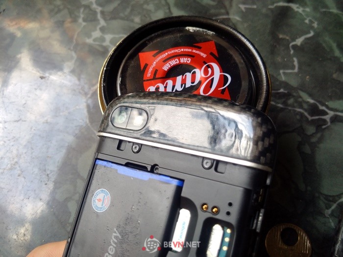

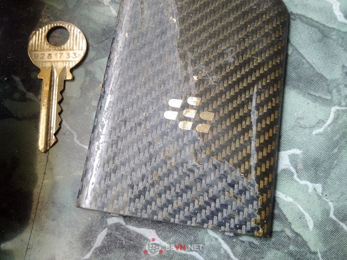

    Theo như kinh nghiệm từ nhiều anh em chia sẻ thì lấy móng tay đẩy hết lớp keo phủ bên ngoài của nắp lưng đi vì các vật liệu khác rất dễ làm trầy xước mặt lưng của Q10. Nhưng mình móng tay mềm nên dùng cái chìa khóa để nằm song song với nắp lưng và đẩy cũng không thấy bị xước, do chìa khóa cũ không còn sắc cạnh nữa, đẩy từ từ cho hết keo đi bạn nhé. Mình thấy hữu dụng nhất là lấy cái bìa SIM mà đẩy hiệu nghiệm hơn.

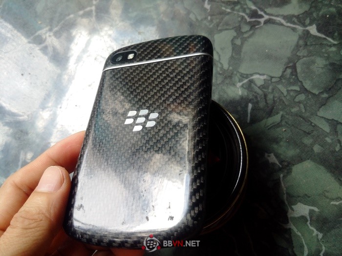

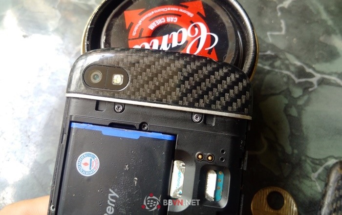

    Nắp trên sau khi đã đánh bóng, bạn có thể đối chiếu với nắp dưới khi chưa đánh bóng, khác biệt hoàn toàn
    Nhìn nghiêng với ánh sáng phản chiếu sẽ rất bóng như P'9983 vậy
    Đẩy xong thì các bạn tiến hành dùng Cana bôi lên nắp lưng, để xíu cho lớp keo mềm rồi đánh đi đánh lại nhiều lần mặt lưng sẽ bóng lên như chiếc Porsche Design P'9983 vậy. Sau khi đánh bóng mặt lưng sẽ nhìn rất đẹp không xỉ màu và lại còn styles hơn nắp lưng cũ nữa ! nếu bạn đang có trong tay chiếc BlackBerry Q10 cứ mạnh dạn thử nha :)

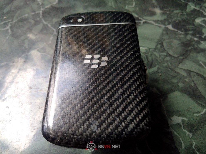

    Nắp lưng sau khi đã đánh bóng, nói chúng là mình lười nên chỉ được thế thôi, làm kỹ tí là đẹp hơn nhiều
    Lột xác hoàn toàn so với khi chưa đánh bóng, mấy cái vệt trên là do chưa đánh kỹ chứ không phải xước nha các bạn !
