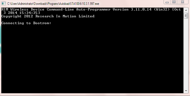

    bác nào làm rồi cho hỏi cái bước này : chạy mất bao lâu! sao của em nó cứ đứng hoài upload_2016-7-25_16-39-8.png
  9. Fang BlackBerry No1
    bác dùng máy nào, nếu không nhận để boot thì bác cần tháo Pin ra hoặc nhấn giữ im 3s chọn tắt nguồn
    nnddllttnngg thích bài này.
  10. nnddllttnngg Member
    máy LEAP bác ơi. em tắt nguồn rồi
