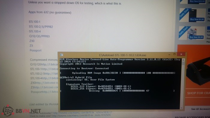

    bác ơi em chạy xong máy tối om nà sao ạ .chỉ nháy đèn thui
  6. Nông Dân
    chạy bản autoload lại xong bị lỗi chớp đèn đỏ
    cắm cáp vào máy tính và chạy BlackBerry Link, sẽ có tùy chọn tải lại hệ điều hành, nhấp vào tải lại, chờ cập nhật xong là máy lên 10.3.2 và hoàn toàn mất Protect, không còn cần thao tác rườm rà như ngày xưa nữa, mình đã test trên 2 máy Z10 thành công và tương tự nhau luôn
