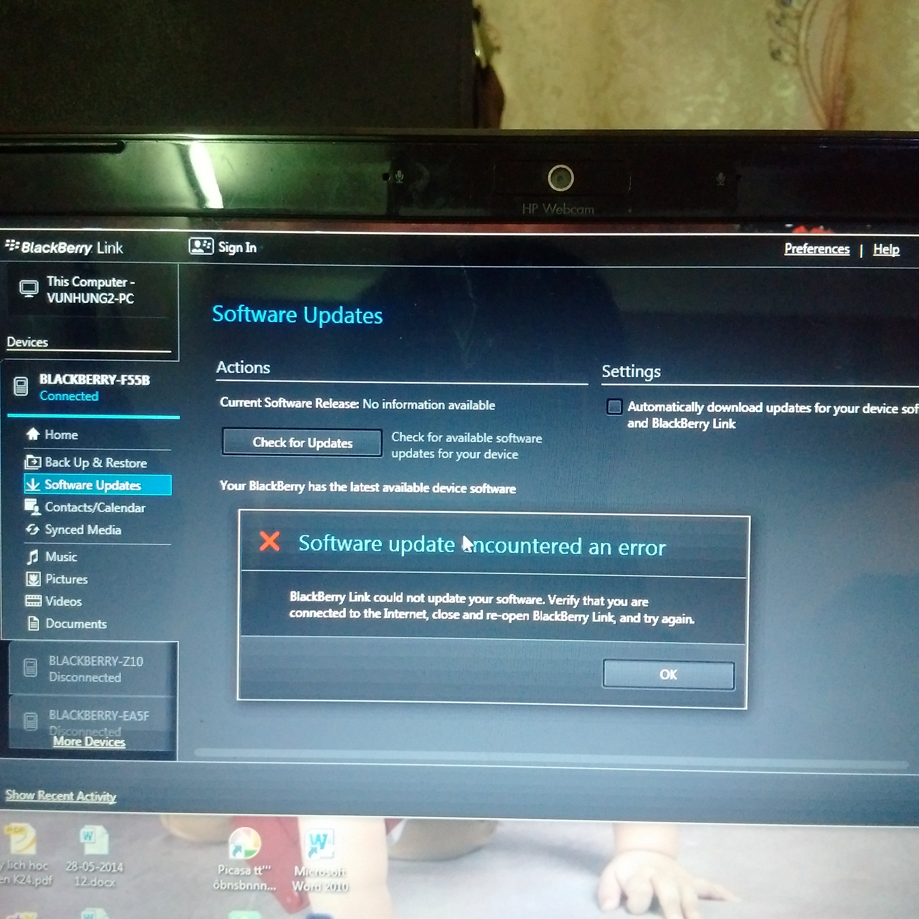

  8. tinhtevt
    tinhtevt
    2/12/11
    Mình bị lỗi đến update trên bblink thì ko tài nào up được. toàn bị lỗi như hình
    up bang sachesi cung bkhông được
