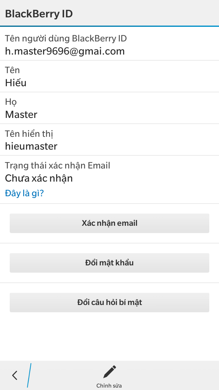

    lúc cài BlackBerry id thì mình lấy luôn tài khoản gmail. đến bây giờ khi mấy hỏi mk id thì mình nhập mk vào. máy bảo mk sai. xem lại thì phát hiện tk BlackBerry id của mình là *****@gmai.com như trong ảnh( k có chữ l ở gmail ý) vậy thì phải sửa thế nào. ai giúp mình với

    mình đăng nhập trên trang BlackBerry id thì vẫn đc. còn trên con z3 thì k. mình nghi là do lỗi chỗ gmai.com mình đã chụp ảnh r đấy. giờ k biết làm thế nào

    vậy hả, vậy bạn sao lưu dữ liệu danh bạ - tin nhắn hay tập tin media trong bộ nhớ trong.
    Sau đó tiến hành Wipe máy để xóa luôn BlackBerry ID lỗi đi rồi tạo một BlackBerry ID mới để sử dụng nhé. cái này nếu bạn nhớ mật khẩu thì tốt không vướng mắc gì cả

    minhg sợ sau khi wipe nó bị dính bbid lỗi lắm. có cách nào xoá bbid trên trang BlackBerry id hay BlackBerry protect k
