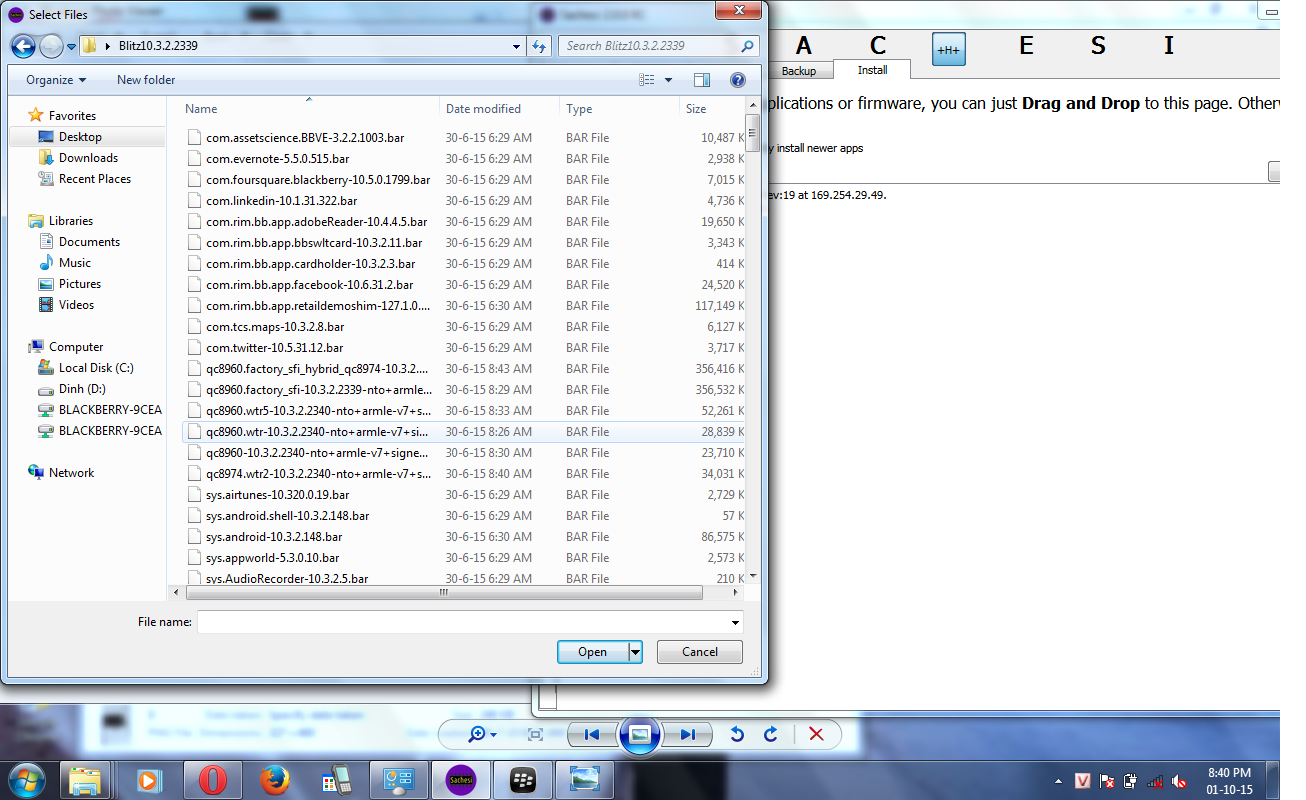

    bac @Nông Dân cho e hỏi .e k nhớ os trc bị project là bao nhiêu ..e autoload 1 bản nào đó vd :103.2.123 xong autoload rom dev ,thành công rồi em load file 10.3.2.123 blitz thì có ddc không ạ ..thank anh nhiều
  4. Nông Dân
    bạn load file hệ điều hành 10.3.2 bản build 4 số cũng được miễn là có thể lên đc 10.3.2 để tắt protect bạn à :)

    Blitz 10.3.2.2204:
    Blitz 10.3.2.2339
    1 trong 2 bản này fair k ạ .
    .e cắm vào sachi để load bản Blitz 10.3.2.798 mà trả có file bar nào cả ..máy e z1-003..mà cứ để rom DEV xong laod app vào k cần lên 10.3.2 vẫn dùng bt đúng k bác

  6. Nông Dân
    sẽ lỗi bạn à, đúng rồi bạn cứ load blitz về rồi lên được 10.3.2 xong bạn vào phần Cài Đặt > Bảo Mật và Riêng tư > xóa sạch bảo mật > xóa protect xong bạn autoload lại là máy bạn như mới :)

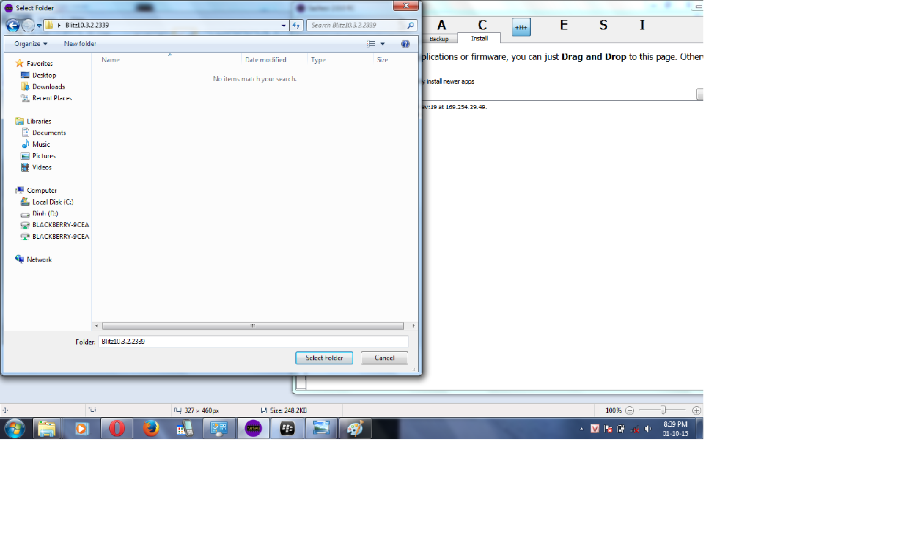

    thank bác ..dow mạng cơ quan chậm kinh luôn ..e tại bản 2204 về giản nén ra foder có rất nhiều file bả .nhưng khi load vào z1-0003 thì trả có file nào cả .k biết lỗi gì .chắc tự ạo file blitz quá .

    1/10/15
    bác @Nông Dân ơi sao e tải mấy bản Blitz giản nén rồi dùng sachei load forder nó k hiện ra file bar nào nhỉ .z10-003 .bác giúp e với ạ
  9. Nông Dân
    bác chụp màn hình lúc load sachesi cho em xem :)

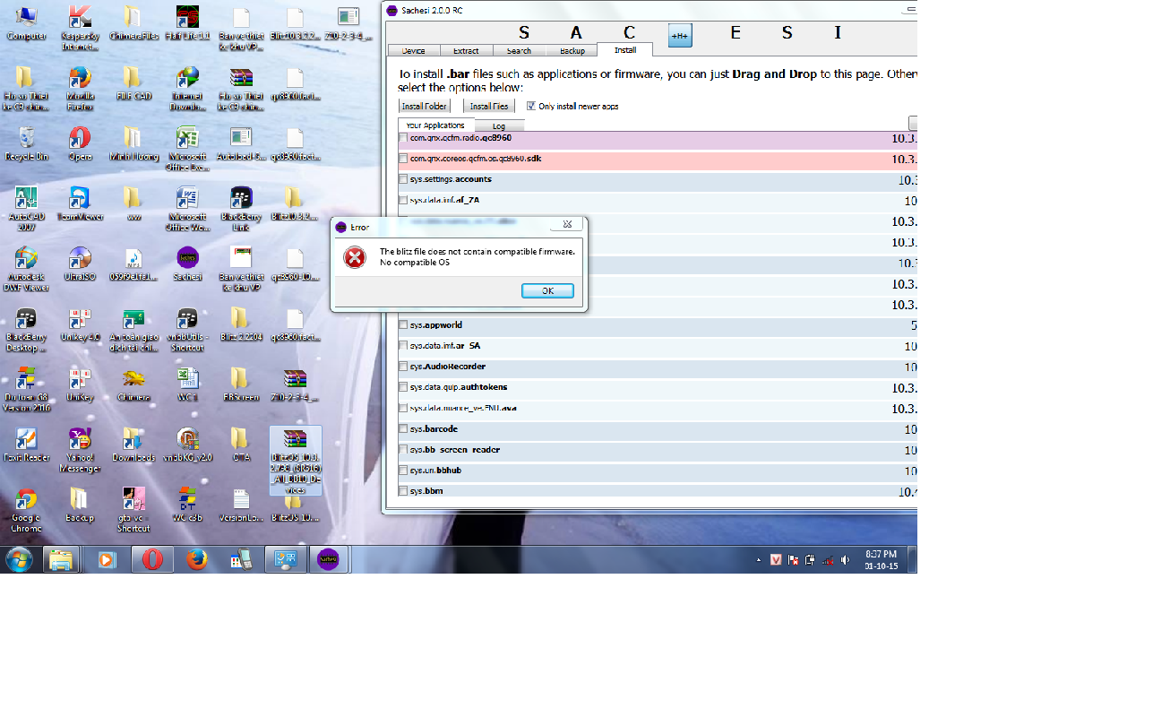

    1/10/15
    e tải ban 2339 về .kéo file zip thả vào tì báo lỗi " the...'' -ấn vào instal foder thì trả có file bảr nào .-ấn instal file rồi dẫn đến foder thì ra 1 đống trả biết cọn cái nào ..mong bác giúp loay hoay cải ngày này rồi
