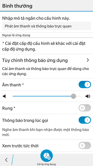

    1. Đầu tiên vào trình cài đặt trên điện thoại/thông báo/Bình thường các bác bỏ chọn RUNG sang OFF như hình.

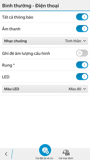

    2. Vào Tùy chỉnh thông báo ứng dụng/Điện thoại các bác bật RUNG sang ON. Tương tự cho các tùy chỉnh ứng dụng khác.

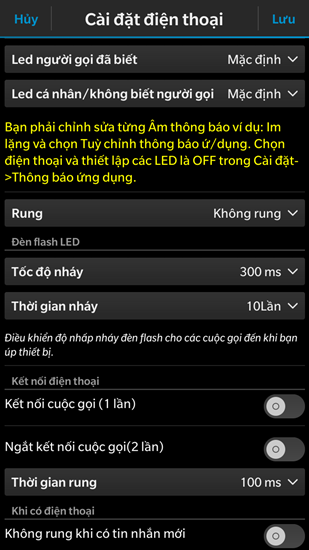

    3. Nếu bác nào có phần mềm POWER TOOLS thì làm theo các bước sau đây: Power tools/cuộc gọi cài đặt lại như trong hình bên dưới

    Mình đã làm như vậy và đã giải quyết triệt để lỗi rung khi kết nối cuộc gọi. Bây giờ mình rất yêu con Z3 của mình, mọi thứ hài lòng.
