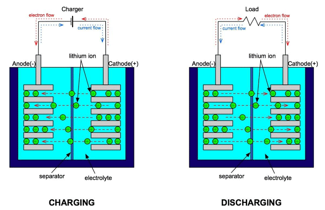

    Pin Li-Ion : sử dụng một chất lỏng làm dung môi ( môi trường truyền electron ) giữa 2 điện cực. Pin luôn được bọc trong vỏ kim loại cứng và trọng lượng nặng hơn kèm không kèm khả năng tùy biến hình dạng
    Pin LIPO không sử dụng dung môi dạng lỏng mà thay vào đó sử dụng một lớp lithium polymer siêu dẫn. Do đó, pin có khả năng uống cong và mỏng hơn so với cell Li-Ion
