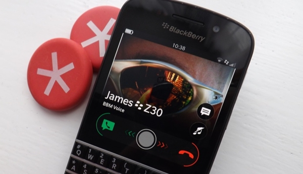

    2. Lỗi người gọi đến không hiện tên chỉ hiện số cho dù vẫn có lưu trong danh bạ:
    Anh em đã gặp trường hợp này chưa, khi có một người bạn gọi đến cho dù đã lưu trong danh bạ nhưng họ vẫn hiện số trên chiếc BlackBerry của bạn. Lỗi này gặp phải khi người dùng cố gắng đồng bộ danh bạ từ nhiều nguồn dữ kiện khác nhau hoặc lưu tên danh bạ với cùng một số nhưng 2 tên khác nhau.
    Các giải pháp tiềm năng:
    • Tắt hiển thị địa chỉ liên lạc từ tài khoản bạn không muốn (BBM, Facebook, Yahoo, Gmail…. Vào phần Contacts / Settings (Swipe Down).
    • Xóa tên danh bạ trùng số nhưng khác tên đi
    • Nếu bạn có địa chỉ liên lạc trên thẻ SIM và sau đó bạn đồng bộ chúng từ BlackBerry Protect hoặc một ứng dụng sao lưu nào đó và khi kết thúc việc đồng bộ bạn sẽ có những danh bạ trùng nhau.
    • Sử dụng 1 nguồn dữ liệu duy nhất. Hãy chắc chắn tất cả chúng được sao lưu trên một nguồn duy nhất thì tốt nhất bạn nên tắt đồng bộ với những tài khoản còn lại .

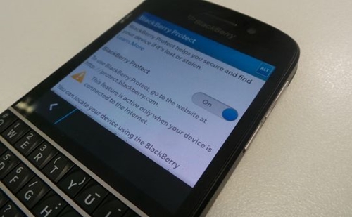

    4. Không thể tắt Protect để Wipe máy gỡ bỏ BlackBerry ID:
    Cái này đúng là ức chế thật, mình đã từng gặp nhiều anh em bị tình trạng này. Đó là khi họ muốn cho ai đó thiết bị của mình, tắt protect để Wipe sạch máy không dinh đến BlackBerry ID nữa, nhưng thao tác hoài vẫn không tắt được.
    Lỗi này cho đến bản ROM 10.3.2 hiện tại vẫn còn hiện hữu, do vậy anh em thao tác như sau để khắc phục thử xem nhé:
    • Bước 1: Vào Cài đặt > BlackBerry Protect > Nhấn sang nút OFF và nhập mật khẩu ID vào
    • Bước 2: Vào Cài đặt > Bảo Mật và Riêng Tư > Xóa sạch bảo mật xem còn tính Wipe với BlackBerry ID nữa không, Nếu còn chuyển qua Bước 3
    • Bước 3: Nhấn nút tăng giảm âm lượng trong 10s để Hard reset lại BlackBerry và thao tác lại từ Bước 1 đến khi nào thành công :)

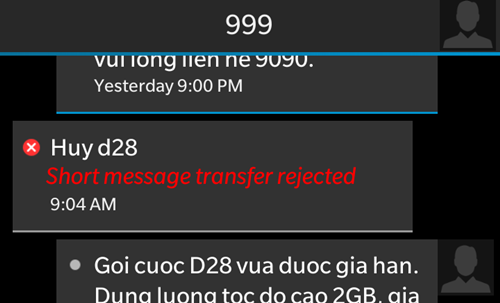

    7. Lỗi không gửi được tin nhắn, tin gửi đi cứ có dấu chéo và hiển thị không thể gửi tin nhắn:
    Nếu không gửi được tin nhắn, bạn vào Hub > Menu > Cài đặt > Tin nhắn văn bản > Nâng cao. Máy sẽ hiện ra số của trung tâm tin nhắn của nhà mạng mà bạn dùng. Bạn xoá số hết số cũ rồi chọn Save. Sau đó bạn nhập lại đúng số trung tâm tin nhắn của nhà mạng mà bạn đang sử dụng.
    Số của trung tâm nhắn tin các mạng Việt Nam:
    • Vinaphone: +84.91202005
    • Mobifone: +84.900000012
    • Viettel: +84.80200030
    Nếu bạn nhập những số trên mà vẫn không được thì hãy gọi tổng đài viên để biết thêm số trung tâm tin nhắn. vinaphone: 18001901, mobifone: 18001090, viettel: 18001098

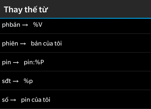

    9. Lỗi khi soạn tin đánh từ 'Phiên' lại thành 'Bản của tôi':
    Lỗi này đôi khi anh em chẳng để ý lại không chỉnh được và chịu cảnh 'Sống chung với lũ' nhưng xét về mặt cơ bản thì tính năng này không phải là lỗi mà là tiện ích mà BlackBerry thêm vào trong quá trình nhập liệu đó các bạn. Tính năng này gọi là thay thế từ, nó sẽ thay thế những từ mà bạn chỉ định khi nhập liệu (Ví dụ bạn cài đặt nhập BBVN.NET thì sẽ thành BlackBerryVietNam.net, như chế độ gõ tắt đó mọi người) nhưng tiếc rằng những thay thế từ mặc định BlackBerry lại làm khá chuối.
    Cách khắc phục: Anh em truy câp vào Cài đặt > Văn bản và ngôn ngữ > Dự đoán và sửa lỗi > Thay thế từ > Ở đây có những từ thay thế rất ức chế bạn có thể nhấp vào đó chọn thùng rác để xóa (Ví dụ chữ 'Phiên' thay thế thành 'Bản của tôi'...)

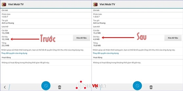

    10. Tại sao tôi truy cập ứng dụng Android ngày càng chậm chạp:
    Lý do xác đáng nhất là những ứng dụng đó để file Cache trong quá trình sử dụng hoặc sản sinh ra những file rác liên quan lên tài nguyên hệ thống, cái này nếu anh em không để ý chắc chắn chẳng biết chỗ nào để làm sạch ứng dụng để sử dụng nhanh nhạy như lúc mới cài đặt. Thường thì các ứng dụng mạng xã hội sẽ sản sinh bộ nhớ lớn hơn theo thời gian như Skype, Zalo, Viber... hoặc các game online mà bạn đã cài vào.
    Cách khắc phục tình trạng này rất đơn giản, anh em từ màn hình chính vuốt xuống chọn Theo dõi thiết bị > Lưu trữ > Chọn những ứng dụng mà bạn thấy chậm > Nếu ứng dụng đó sản sinh ra file rác thêm sẽ có nút Xóa dữ liệu, nhấp vào đó và truy cập lại phần mềm và tận hưởng nhé.
