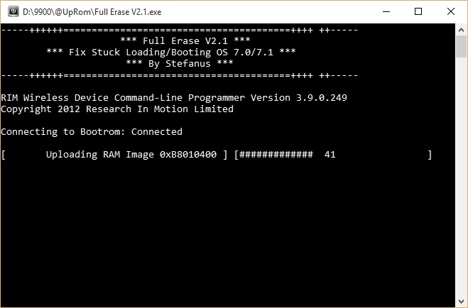

    1. Full Wipe Erase 2.1 Có lẽ đây là công cụ mạnh cho xử lý các lỗi trên OS 7.x. Thao tác đơn giản trước khi dùng cái này cũng như Autoload là phải cài driver cho BBOS bằng việc cài BDM hoặc BlackBerry Device Manager để nó nhận BlackBerry ở chế độ không pin. Thao tác để Full wipe xóa sạch bảo mật kể cả có đặt mật khẩu nó cũng phay bằng lệnh nuke trong đó (cái này CFP đã có nhưng Full wipe này có thêm hàng loạt tính năng khác).

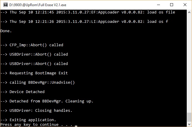

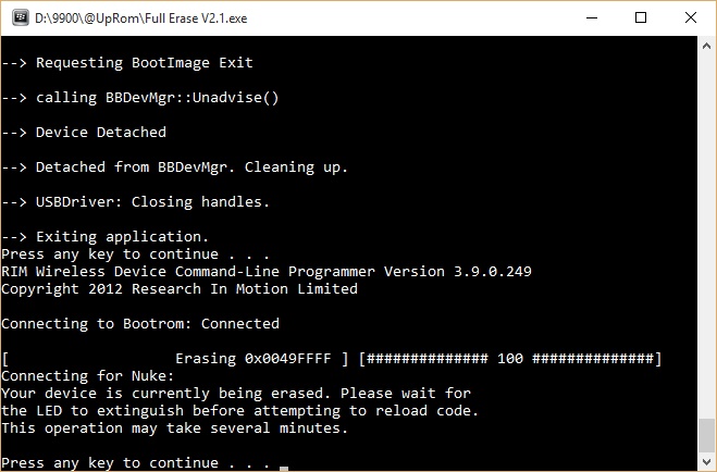

    Thao tác Full wipe: Chạy sẵn Full Wipe Erase 2.1 nó sẽ xuất hiện màn hình dos đen trắng, sau đó các bạn tháo pin cắm BlackBerry vào Full Wipe Erase chạy % là ok.

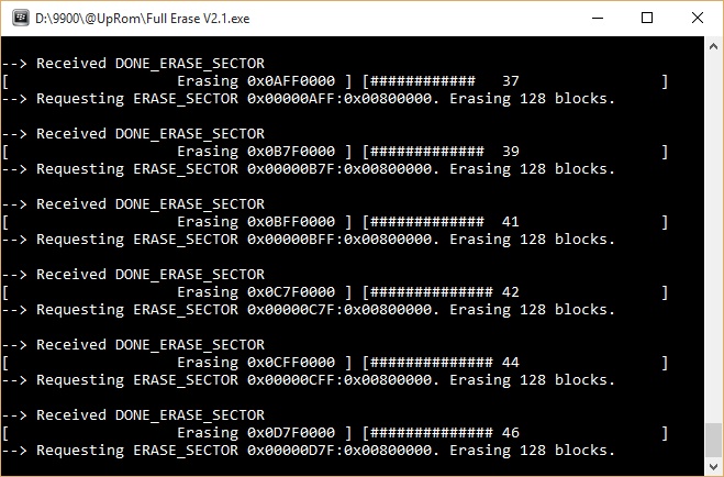

    Thao tác này bắt đầu thực hiện lệnh batch (lô) các thao tác wipe, nuke, và xóa mọi lỗi để đưa máy về chế độ xuất xưởng, bạn sẽ phải bấm phím bất kỳ hơi nhiều :P.
    Sau một loạt bấm phím bất kỳ để tiếp tục thao tác hoàn tất màn hình DOS này tự đóng lại và trên điện thoại của mình sẽ nháy kép đó là trạng thái máy đã được full wipe (đừng hoảng :P). Tiếp đến là thao tác Autoload y như BlackBerry 10. Mời bạn chuyển qua mục 2.

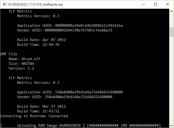

    2. Chạy Autoload cho BBOS. Các bạn tải file Autoload (các bản Autoload mình sẽ liệt kê dưới đây và anh em nào cần yêu cầu có thể comment mình bổ sung sau) cho 9320 và tháo pin cắm BlackBerry vào máy tính và chạy Autoload. Lại cũng màn hình DOS xuất hiện!
    Sau khi chạy xong % nó sẽ tự thoát tức là đã autoload thành công. Bạn cắm pin vào để nhận kết quả!
