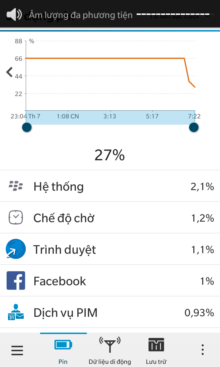

  1. Chả là thế này, lúc 11h pin còn 65%, em tắt nguồn đi ngủ. Đến 7h12' dậy bật nguồn lên thì còn có 37%, vào fb 10' quay ra xem lại thì còn có 27%. Tình hình liệu có phải Z10 của em bị ăn nguồn ko các bác?

    Lúc bác tắt máy đi ngủ, nhưng dịch vụ dữ liệu (3G, wifi) còn bật, thì đến 8 tiếng sau tụt pin là đúng rồi,...truy cập ứng dụng Facebook của Android thì hao pin lắm bạn ạ, có thể chuyển sang dùng mặc định cũng được. Hơn nữa, Z10 là màn hình lớn nên dễ tụt pin lắm. KHÔNG SAO nha bạn

    Nhưng e tắt hẳn nguồn cơ bác ạ. Có hôm cũng để chế độ máy bay mà pin vẫn tụt đều đều như vậy

    Bác ơi, bật chế độ máy bay thì app Android vẫn chạy bình thường ạ...còn nếu tắt nguồn luôn thì lúc khởi động lên nó vẫn bị tốt vài phần trăm pin mà...

    Nếu muốn chắc thì bác cứ mang máy ra mấy trung tâm bảo hành BlackBerry rồi kiểm tra nguồn xem sao...có khả năng bị nguồn...nhưng em thì em thấy như thế là bình thường, màn hình z10 to, ngốn pin là đúng mà,..em đây toàn vừa dùng vừa sạc nếu như dùng máy thường xuyên á bác

    e mới về lại mấy bản rom cũ thấy cũng đỡ hơn xíu. đêm nay e thử tắt nguồn xem sáng mai tụt bao nhiêu %pin. vẫn tụt quá thì e phải đi BH thật

    xác thực với bác là z10 đó của e bị ăn nguồn. ra quang 3g 1 đổi 1 cho luôn. giờ thì rất hài lòng với z10 ạ
