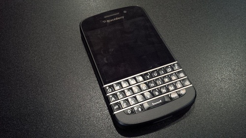

    Sau Z10 sẽ là sự đổ bộ tiếp theo của dòng thiết bị mang tên BlackBerry® Q10, khác với thiết kế thuần cảm ứng của Z10, Q10 kế thừa cảm hứng từ các mẫu truyền thống trước đó như giữ lại bàn phím Qwerty thân thuộc, hình dáng bên ngoài nếu nhìn lướt qua rất giống với Bold 9900 nhưng đã được trau chuốt hơn, với màn hình phá cách dạng vuông (720x720px). Cùng theo đó hệ điều hành phiên bản v10.1 sẽ được trang bị trên Q10 khi ra mắt. Vậy có gì mới trên BB v10.1 OS & Q10?

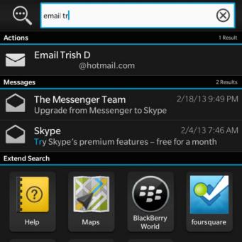

    Type N Go
    Type N Go sẽ là một tính năng được tích hợp trong Universal Search (US), giúp tối ưu & cải thiện hơn sức mạnh của công cụ này, cho phép người dùng có thể truy cập trực tiếp đến các chức năng có sẵn trên BB10 như gọi, gởi đi 1 SMS, BBM, cập nhật trạng thái cho facebook...Ví dụ, bạn muốn gởi nhanh một email đến ai đấy, từ màn hình chính nhấn phím S để kích hoạt giao diện tìm kiếm của US lên, sau đó gõ "Email+ tên người muốn liên hệ", kế đến tap vào mục Actions để hoàn tất thao tác.
    • Những lệnh được Type N Go hỗ trợ
      • BBM a contact
      • BBM Videocall a contact
      • Email a contact
      • SMS/MMS a contact
      • Call a contact
      • Update Facebook status
      • Update Twitter status
      • Create a note
      • Set alarm/timer
      • Play music
      • Map an address/place

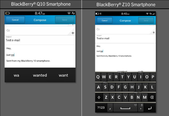

    Word Prediction
    Tính năng Word Prediction trên BlackBerry® Q10 tương tự như những gì mà bàn phím ảo trên Z10 làm được. Nhưng thay vì từ tiên đoán xuất hiện trên bàn phím ảo thì sẽ có 3 từ được hiển thị bên dưới màn hình & phía trên bàn phím vật lý (hình trên). Người dùng có thể chọn trực tiếp từ mình muốn trong quá trình gõ văn bản.
    Nếu có một số lỗi xảy ra đối với Word Predicton thì cần xác định những điểm sau:
    • Từ được gõ có đúng chính tả không, thử gõ lại
    • Phím Alt or SYM có nhấn khi gõ hay không?
    • Trong 1 đoạn nhưng sử dụng từ 2 loại ngôn ngữ trở lên
    • Tuy có khác nhau về cách hiển thị nhưng về bản chất thì tính năng này sẽ tự học từ thói quen dùng từ, viết câu của người dùng để tối ưu hóa hơn. Điều này, cũng dễ dàng nhận thấy được với ai đã từng dùng Z10

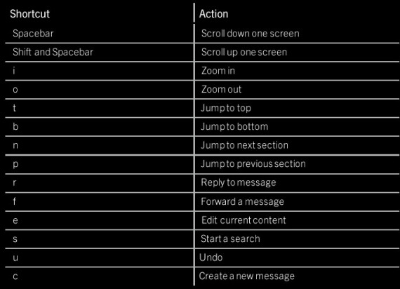

    Keyboard and application shortcuts
    BlackBerry® Q10 sẽ hỗ trợ hệ thống phím tắt quen thuộc, giúp cho việc thao tác với trở nên tiện dụng & nhanh chóng hơn.
    Bảng liệt kê một số phím tắt thông dụng

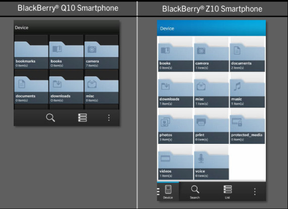

    Dark theme support
    Chúng ta thấy tông màu sáng chiếm vai trò chủ đạo trong những ứng dụng trên Z10, nhưng trên Q10 thì màu tối lại được ưu tiên sử dụng hơn. Hiện tại thì mặc định hệ điều hành vẫn chưa cung cấp cho người dùng quyền thay đổi cấu hình theme. Những native app sẽ mang tông màu tối trên Q10.
    • Calendar
    • Contacts
    • BlackBerry®Remember
    • BBM®
    • Text message conversations
    • Search
    • Adobe®Reader®
    • File Manager
